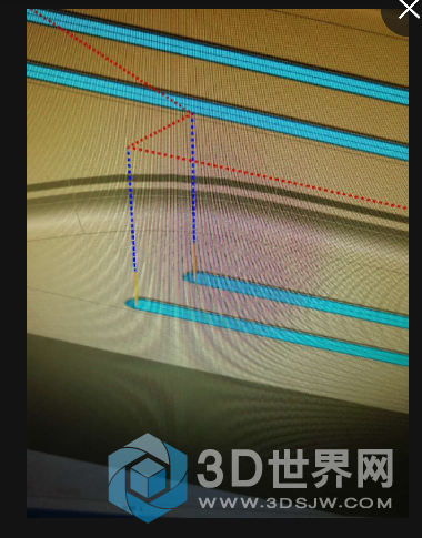

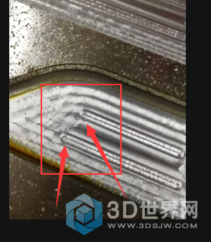

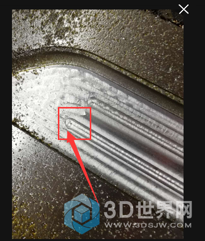

请问ug11编程下刀位有缺口,是怎么回事呢?程序没有多刀的,是直接下刀的!{:cry:} 1.png 2.png 3.png

发表于 2017-12-1 20:52:49 | 显示全部楼层
刀具转向导致的    刀具小些会好些
770
7151
7151
发表于 2017-12-2 08:44:16 | 显示全部楼层
踩刀造成的,下刀换成沿形状斜进刀

发表于 2017-12-5 12:44:00 | 显示全部楼层
兄弟,你好!希望罗工的回答能帮到你:刀具摆刀了!开粗的时候填写侧壁安全避让距离可解决这种情况!
638
638
 楼主| 发表于 2017-12-16 15:51:13 | 显示全部楼层
心梦无痕11 发表于 2017-12-2 08:44
踩刀造成的,下刀换成沿形状斜进刀
多重刀路走的没有沿形状斜进刀这项
