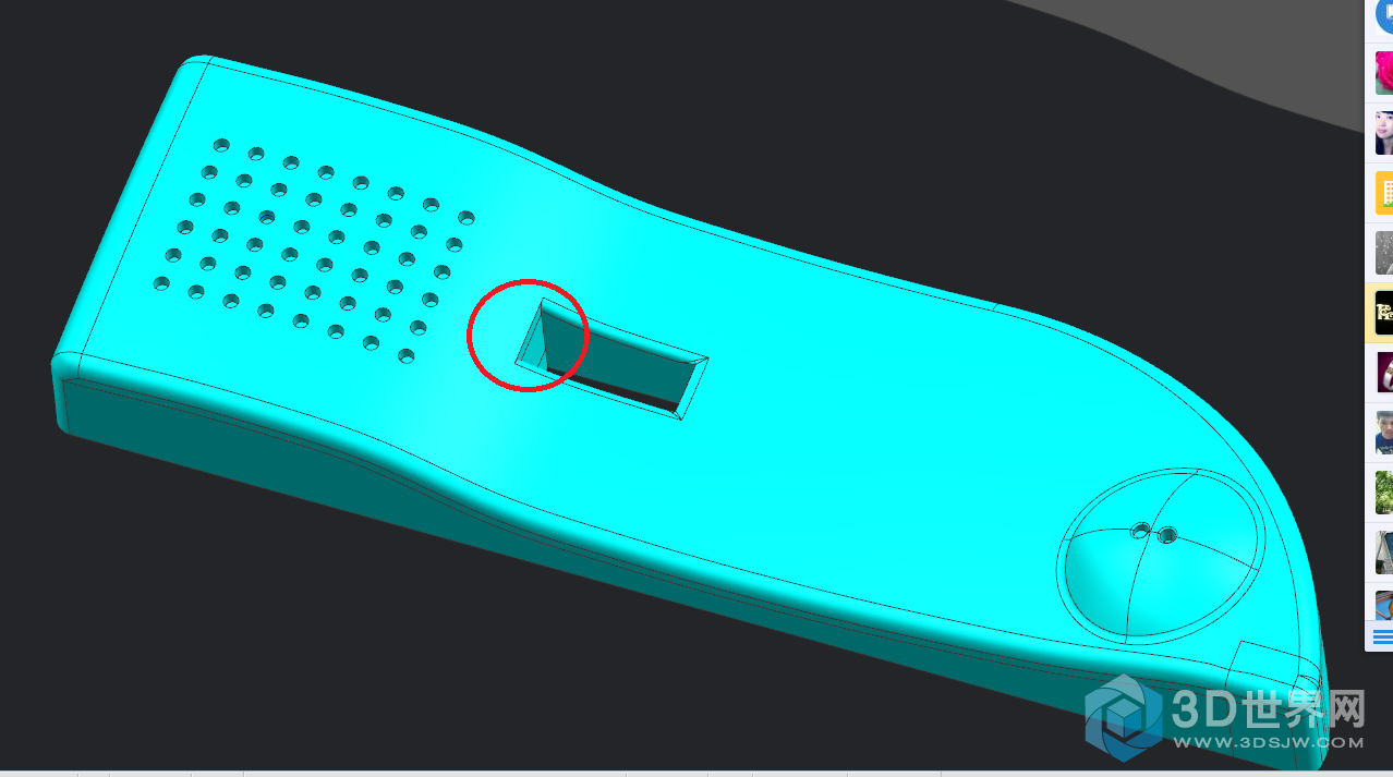

发表于 2017-12-23 11:05:33 | 显示全部楼层 |阅读模式
请教各位大师,这种类似的问题困扰我很久了,打红圈的地方该如何加工,需要加工不,该如何加工,请教大师讲解,模具铜公,没做过的模具勿乱 讲

发表于 2017-12-23 13:59:05 | 显示全部楼层
要顺着那个侧避上去,尖角不能包。表面为曲面拆的电极锣不出来的

发表于 2017-12-23 16:58:08 | 显示全部楼层
线切割加工或避空它,另补一个铜公。
