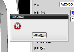

面铣用曲线选的边界点击生成刀路时出现没有文字提示的报警

把刀轴改成  +ZM

发表于 2017-12-31 14:27:52 | 显示全部楼层
你要检查有么有选择高度,还有底面,

谢谢您  ,就是这个原因 ,高版本的会有提示,8.5的没有提示

楼上说对了,高版本会有文字提示 ,8.5的没有提示
