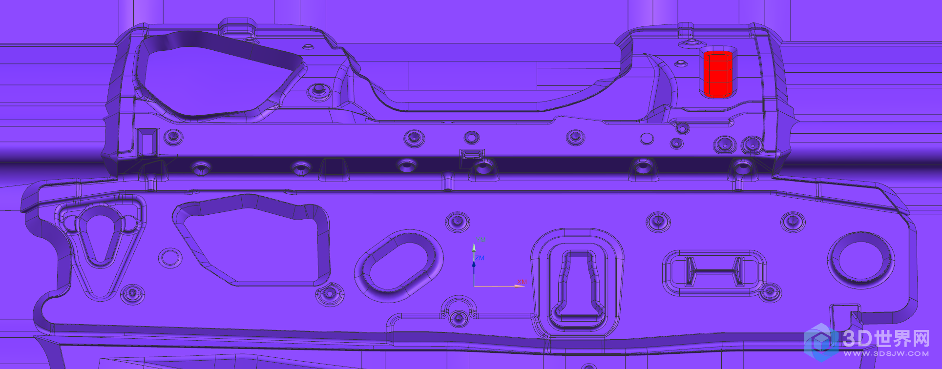

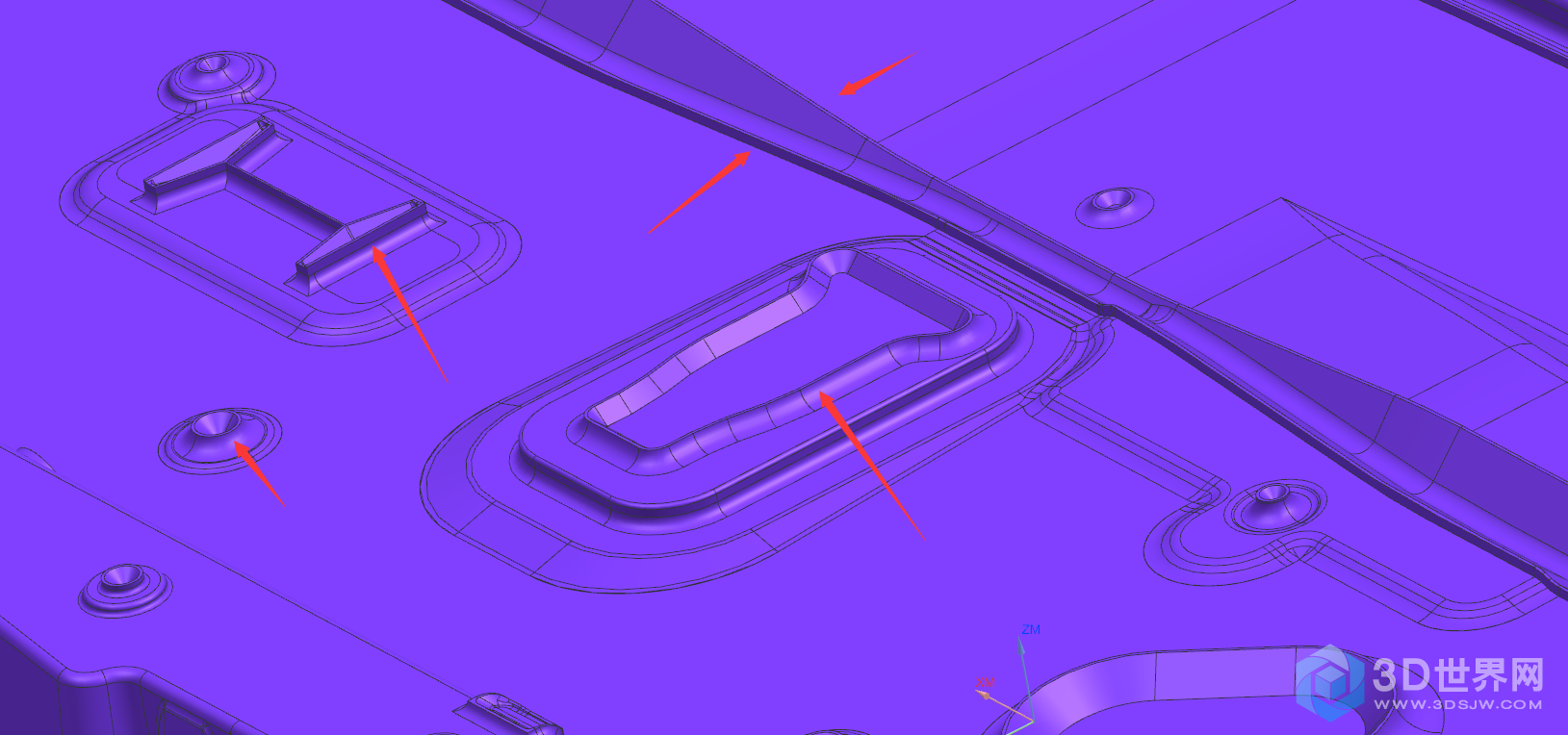

模具上的刀口考虑耐用性所以用加硬焊丝全部又焊了一遍,大佬们这要怎么编程啊?

偏置一个曲面把口子保护好,用固定轴曲面清根方式加工
