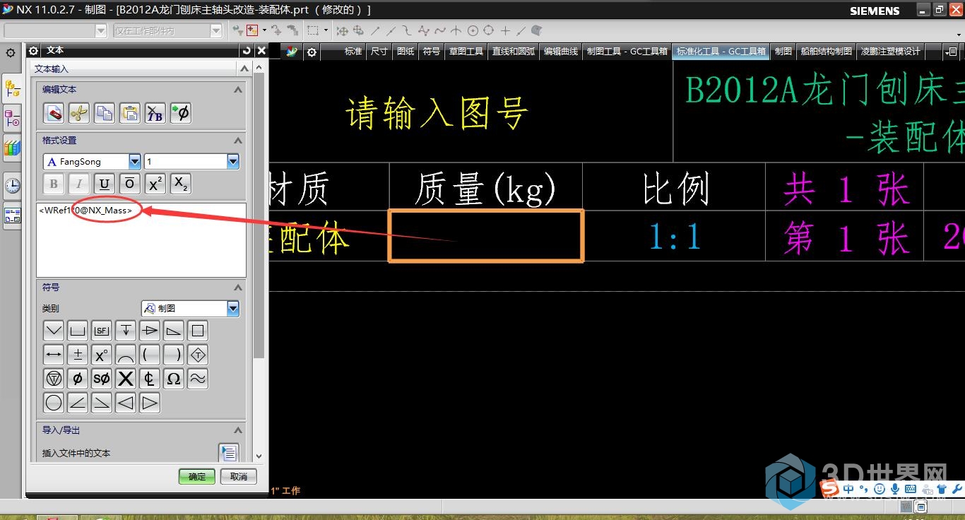

你的这个小要求,UG是完全能够做到的!关联这个变量就可以啦!
117
1220
1220
发表于 2018-10-21 10:35:27 | 显示全部楼层
你的这个要求,UG完全能够完美实现!
