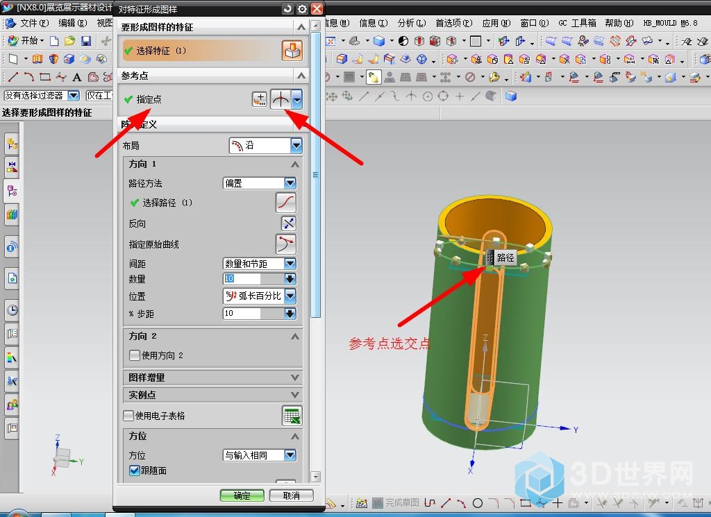

[已回复] 大佬们8.0能阵列出这个槽吗?
943
22842
发表于 2018-1-21 13:27:14 | 显示全部楼层

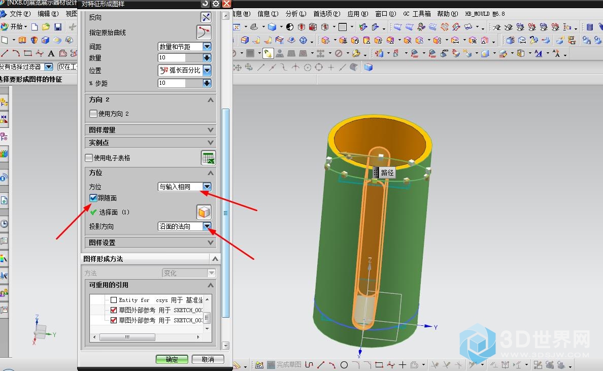

其实没有辣么难的,详见下图:
11.prt (644 KB, 下载次数: 5) 视频教程如下:
http://www.ugsnx.com/thread-21214-1-1.html
83
523
523
 楼主| 发表于 2018-1-21 16:12:03 | 显示全部楼层
a2660507346 发表于 2018-1-21 13:27
其实没有辣么难的,详见下图:
大哥,我是上面的那个斜着的圆没画出来,基准面画出来了,草图不知道怎么画,我用的是相交做出来的,那应该是个椭圆吧{:cry:}

发表于 2018-1-21 16:29:13 | 显示全部楼层
tybo8083006 发表于 2018-1-21 16:12
大哥,我是上面的那个斜着的圆没画出来,基准面画出来了,草图不知道怎么画,我用的是相交做出来的,那应 ...
{:sweat:}用相交就对了呀!

 楼主| 发表于 2018-1-21 17:27:04 | 显示全部楼层
a2660507346 发表于 2018-1-21 16:29
用相交就对了呀!
感谢大佬,我之前用的相交是在建模的环境下得到的,不行, 又在草图的环境虾试了相交,就可以了{}
