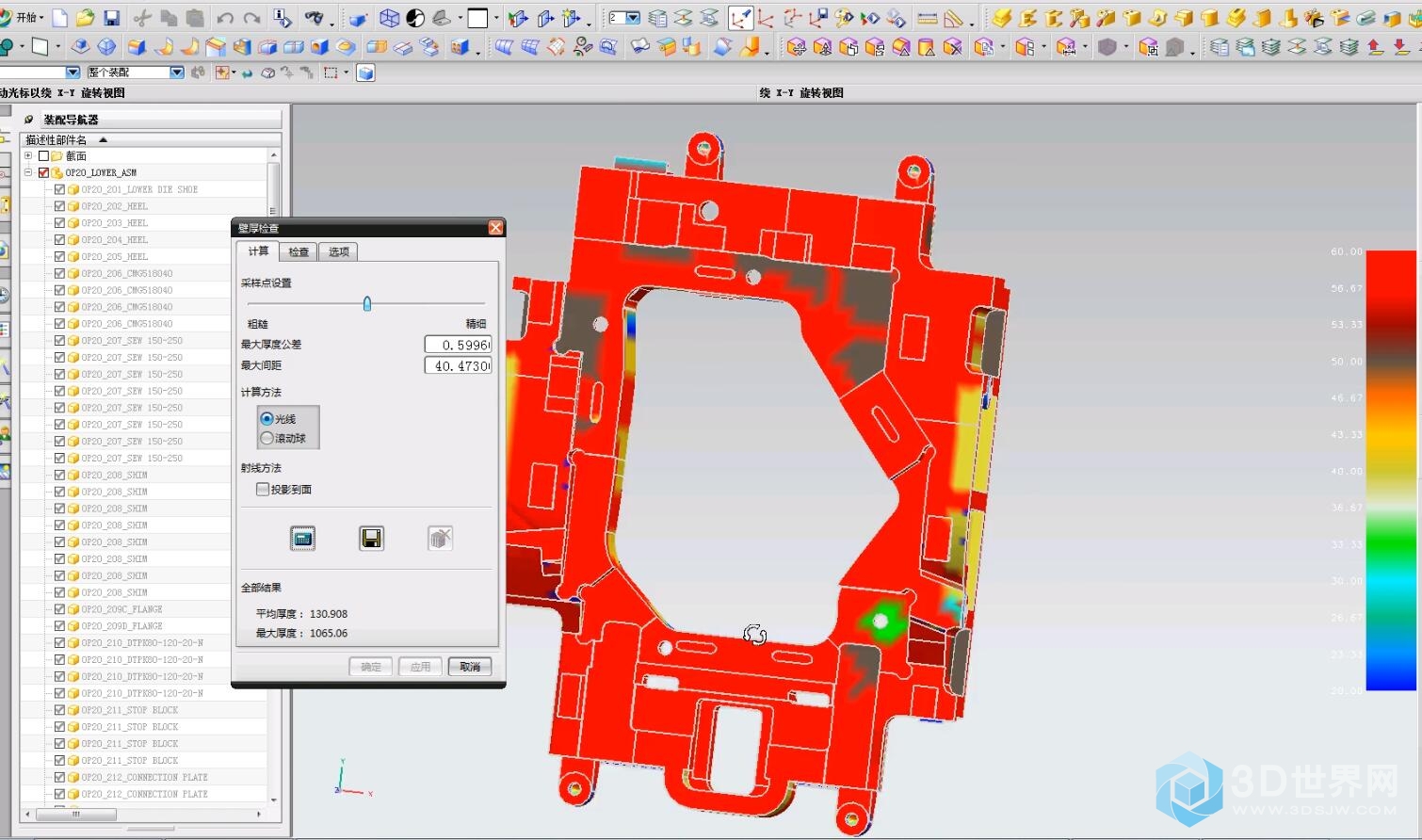

模具壁厚分析在模具设计中非常重要,模具有主筋和辅筋之分,设计中由于改图和其他因素,导致最后设计的图纸疏忽而导致模具壁厚不均匀,
这在模具生产或者热处理当中很容易发生模具断裂等事故,严重导致模具整套报废。
   模具壁厚分析方法很多,常规的用断面检查就能检查大部分错误,还有利用外挂测量壁厚,外挂质量层次不齐,大部分外挂原理都是选择面进行测量面的法相壁厚,达不到检查模具局部强局部弱的区域。
   UG自带的壁厚分析,通过设置参数,利用云图颜色能非常清晰的看出模具壁厚的强弱,是非常好的检查功能。此视频教程仅供学习参考,有问题可以Q我,一起探讨。链接:https://pan.baidu.com/s/1ggC7NNl 密码:xrs5

诶,看不清,下载了模糊的根本看不出来楼主干的什么,浪费大家时间精力
没压缩的高清视频 没上传 可以加我qq1003492701 发给你,备注  UG爱好者论坛冲压爱好者。{:biggrin:}
