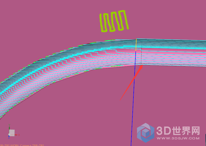

怎么才能全部走来回呢?
怎么才能全部走来回呢?
怎么才能全部走来回呢?本人菜鸟一枚

你可以用曲面驱动试试。如果是比较规则的圆,可以用米字刀路。
谢谢了  兄弟
