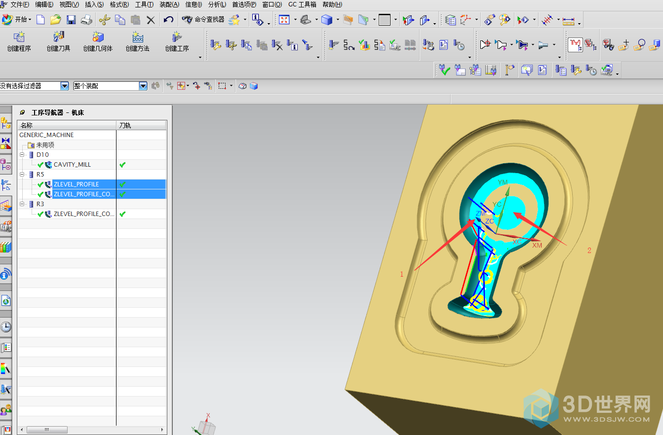

ug里同一把刀具的怎么合并刀路?例如同一个零件下,R5球刀加工了一个刀路,紧接着R5球刀又加工了一个刀路,那这两个刀路咋合并输出一个编程文件呢 QQ截图20180317101500.png 1.png

你这个是机床视图,右击切换到程序顺序视图,把同一把刀做的刀路放同一个子程序组下,后处理的时候选中子程序组就是这个子程序组所有的刀路出一个NC程序

你好大佬,我图片上传了 ,您看看是不是这样

发表于 2018-3-17 10:46:13 | 显示全部楼层
就是这样的

兄弟你好!希望大圣的回答能帮助到你:一个子程序组等于一把刀!
