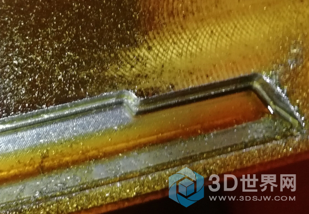

大家好,请问清根该怎么设置好,我清根时总是清深了。

兄弟,你好!希望罗工的回答能帮到你:在前面加一把接刀!你看我们的一些教程就知道做精密磨具的方式,光刀一定要接刀的。

你好,罗工,我光面用的R3  中间用了 R2 清角   最后用的R1
