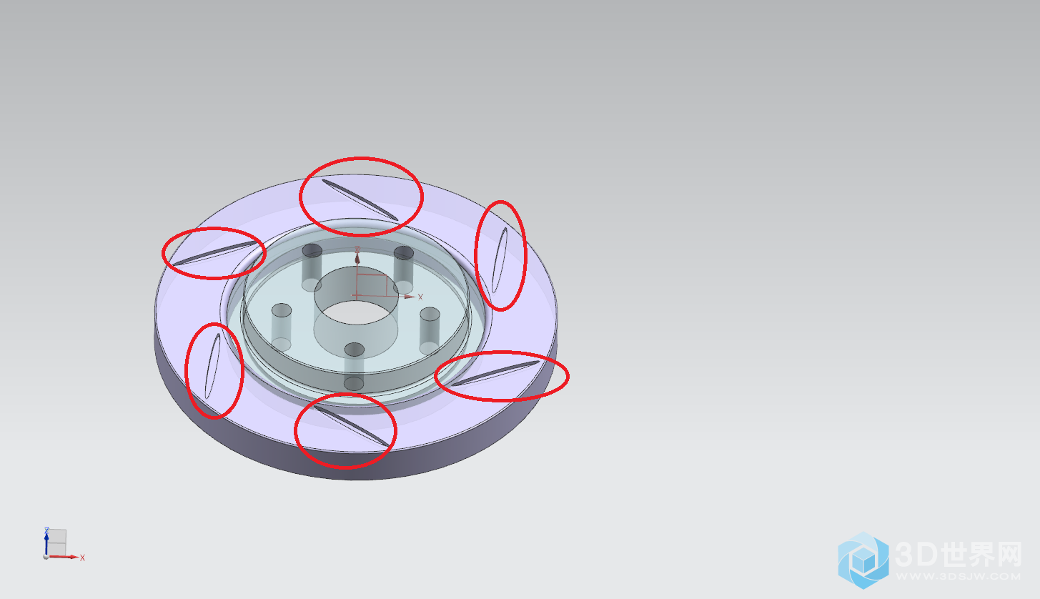

我用紅色圈起來的地方本來是沒有劃線,
可否請各位大大幫我寫看看編程....
我一直都寫不出來
麻煩各位,拜託了
會需要什麼刀子,什麼工法

兄弟,你好!希望罗工的回答能帮到你:第一个程式为行腔洗或者面铣,第二个程式用平面洗底面(记得侧壁留余量),第三个程式用等高,就OK了

可是我不知道要用什麼刀子......可以方便教教我嗎?

可以先用大一点刀开粗,再用1R0刀精加工,角落太狭小了,最宽的地方不到6R0,如果是用三道程序的话,你可以考虑3R0,再1.5R0,最后1R0,            也可以用2R0开粗,1R0精加工
