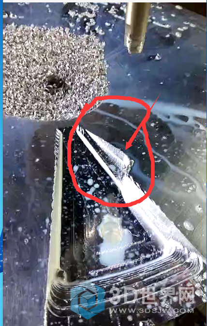

模拟没有过切的现像,在机床运行时出现撞刀。请问一下这是什么情况呀   应该怎么处理。谢谢

发表于 2018-4-8 11:26:19 | 显示全部楼层
快速/转移  区域之间 选安全距离 刀轴  一些比较旧的fanuc机器用前一平面 容易撞机  新系统基本不会

发表于 2018-4-8 12:42:31 | 显示全部楼层
应该是区域之间转刀走的是折线,换成刀轴就好,或者改快速移动速度,全部走G01,不走G0就不会有事

发表于 2018-4-8 13:09:00 | 显示全部楼层
后处理问题,采用最智能豪华版UG_NX后处理就可以避免撞刀。

发表于 2018-4-8 13:54:46 | 显示全部楼层
估计又是先前平面惹得货       我现在都是区域内 前一个平面  区域之间  安全平面  要么 移刀给个进给

把你撞刀的刀路分享出来看看
点评
一般后处理之前仅仅模拟还不行,必须要过切检查  发表于 2018-4-8 16:49
