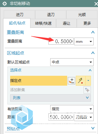

大家好,请问UG进退刀重合距离怎么设置?例如深度轮廓加工

非切削移动——起点/钻点——重叠距离

兄弟,你好!希望罗工的回答能帮到你:要想没有印子就设置3mm左右,
