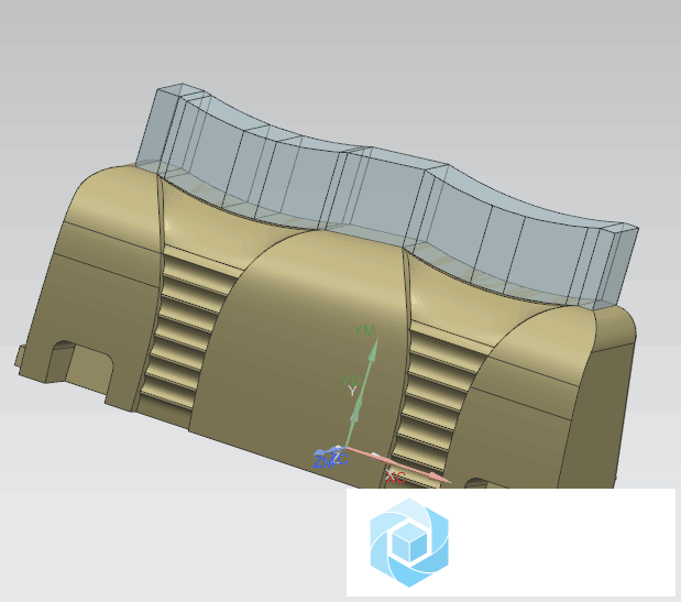

那个灰色体是一个辅助体,是通过部件面拉伸出来的。为什么这个灰色体在编程时不能选中(添加到部件)?
是不是12.0的BUG?  下面有图片和12.0版本的文档。

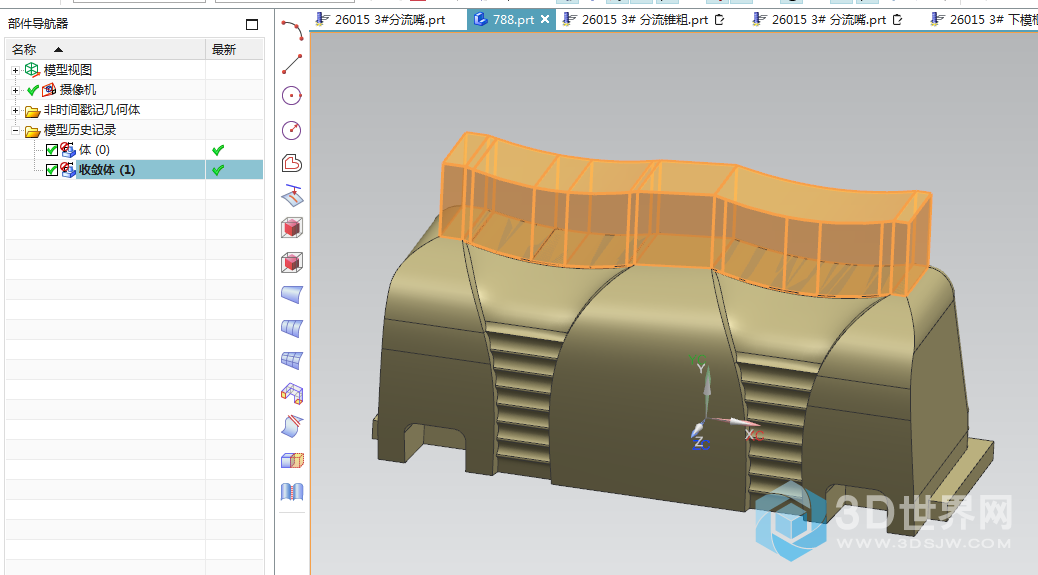

6Z`EYW4M}~0C`GTX1JI{Q3N.png 注意这个收敛体,不光加工选不中,其他操作也很难。附解决方法(网上找来的,亲测有效)
首选项—建模—常规—将1次样条作为多段线处理,勾取消就好啦

是辅助体有问题!重新做辅助体。

确实其他操作也不行,如替换面不能选中灰色体上的面。把这个灰色体抽取成片体,片体不能选中进行缝合。等等。。。
