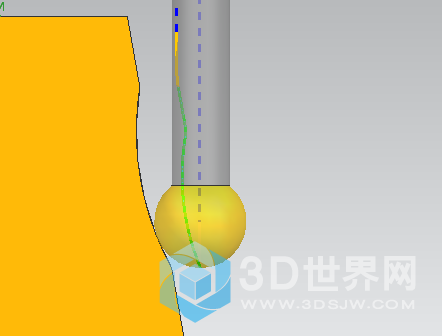

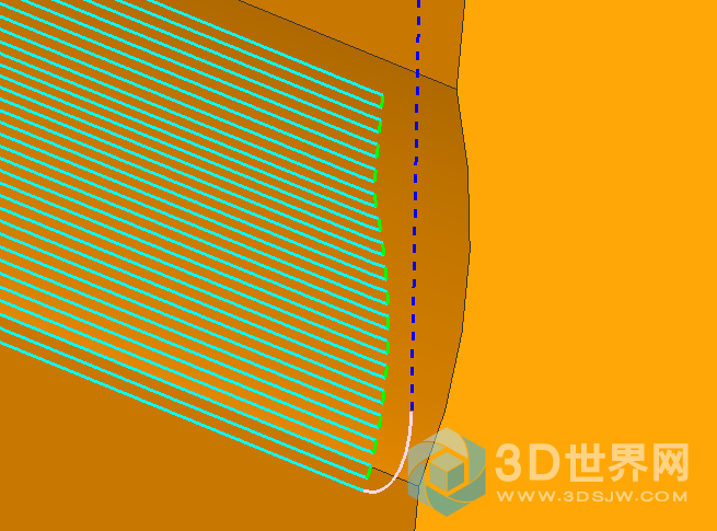

按照教程做的效果
看图  这是什么问题呢
为什么更改投影方向就会产生两种刀路呢。部件凹的地方是对称的
还有刀路下不去是啥原因呢
报警了,投影矢量也是和教程一致
报警了,投影矢量也是和教程一致
刀路过切了
刀路过切了
更改投影矢量方向的刀路
更改投影矢量方向的刀路
看着没啥问题
看着没啥问题
但是刀路下不去
但是刀路下不去

划个重点:
一、       为什么改一下投影方向刀路就不一样了呢?费解、
二、       为什么刀路下不去呢?边上延伸没效果。费解

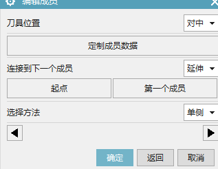

发表于 2018-6-4 22:56:08 | 显示全部楼层
下不去那是因为你投影刀路的范围不够 把边界在外下面偏置一旦就行

 楼主| 发表于 2018-6-4 23:25:50 来自手机 | 显示全部楼层
正解。
按教程刀路错乱杂,可能是模型的角度问题(极影响投影效果)
可用解决方案:
一、  将投影矢量放到拔模面上,刀路将规律且顺滑
二、  不使用边做边界,做辅助边界,扩大边界范围,如楼上即可
