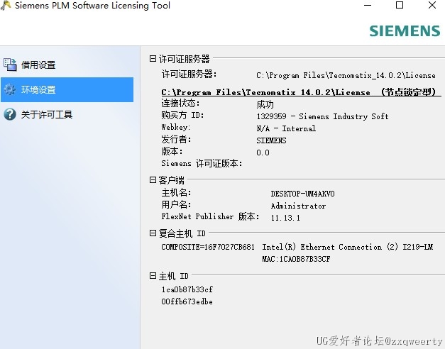

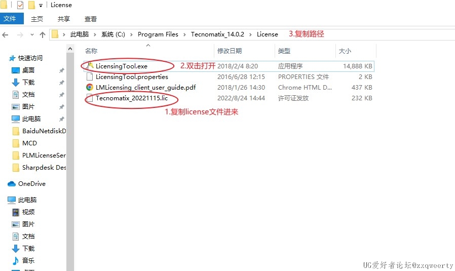

把pdps的许可证设置为节点锁定型。具体做法是:
打开你软件安装的位置,比如我是C:\Program Files\Tecnomatix_14.0.2\License,把license文件复制进去,然后双击打开LicensingTool.exe,
点击第二项环境设置,右侧许可证服务器后面点击编辑,删除原来的28000@主机名,把当前的路径复制进去,然后确定关闭;
此时许可证就变为节点锁定型。
以上操作,亲测可行,我开始也有这个问题,现在电脑上PDPS和UG可以同时打开。
