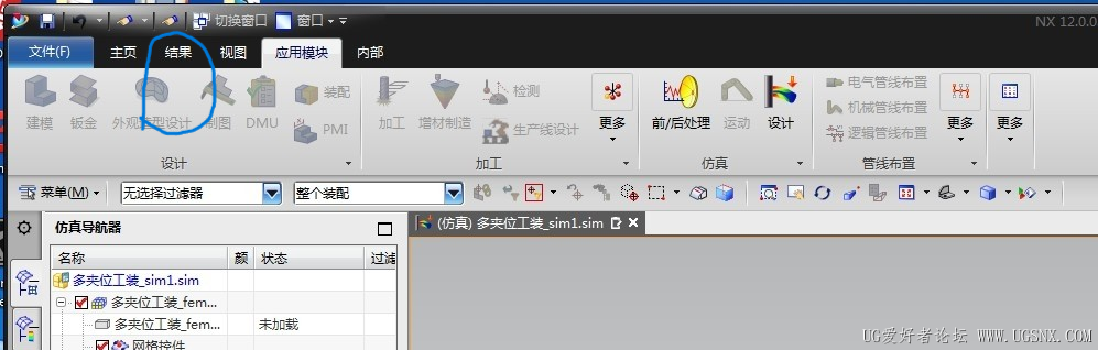

[已回复] UG怎么退出这个界面,重新回到建模界面

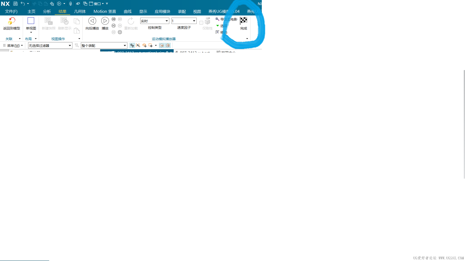

发表于 2026-3-28 10:15:44 | 显示全部楼层
点  “主页 ” 旁边的  “结果”  再点  “完成”
