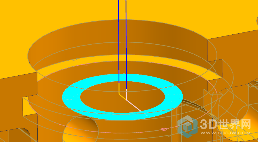

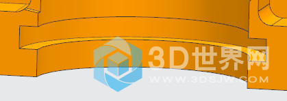

手上的T刀是直径25,厚5,刀杆直径12,8个刃的普通白钢刀,要铣厚5,往里直径深5的倒扣槽 QQ图片20181005081741.png 如图,不过不是半圆,是整圆,还有另一边。材料是45#钢,没淬火。我转速设630,进给210,每刀切深0.1,居然没铣完两圈就断了,铣了一圈半左右。不过当时我设的刀具里没把8个刃填上,默认只有4个刃。我现在改成8个刃了,想问下我这几个切削参数改成什么合适,转速是高点不容易断刀还是低点?每刀切深是不是可以提高点?机器是普通机,新代的。求大神不吝赐教,谢谢了!

断刀不一定是切削参数不合理  也有可能是刀路问题   把你刀路发过来看看  QQ1097610811

发表于 2018-10-5 11:23:59 | 显示全部楼层
转速300~400,进给30~40,一刀搞定,试试
高速钢转速要慢不然要烧(就会顿掉)

直接插进去,只走一刀?一刀插到底?
532
6850
6850
发表于 2018-10-5 13:13:19 | 显示全部楼层
iyowey 发表于 2018-10-5 13:11
直接插进去,只走一刀?一刀插到底?
什么叫做直接插下去?
Z轴下刀你要的位置,侧面一刀

我的意思,就是侧面一刀插到底吗
