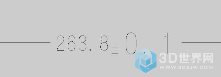

楼主: zy123456
[已回复] NX标注尺寸两个小问题

 楼主| 发表于 2018-10-31 20:48:02 | 显示全部楼层
{}{:cry:}

 楼主| 发表于 2018-10-31 20:49:15 | 显示全部楼层
这个问题我一直解决不了
我今天把能设置的参数重新滤了一遍,仍然找不到设置的地方

发表于 2018-11-5 10:53:38 | 显示全部楼层
1:±小的问题,右键-样式-文字,文字里有“尺寸”“附加文本”“公差”“常规”。在“公差”里,调字符大小即可。
2:我也是同样的问题,那里间隔大。反正8.5版本的改不了,或者是我还没找到改的方法
参与人数 1G币 +10 收起 理由
zy123456 + 10 这个回答对我有用,赞一个!

 楼主| 发表于 2018-11-5 20:57:49 | 显示全部楼层
青岛金贝特 发表于 2018-11-5 10:53
1:±小的问题,右键-样式-文字,文字里有“尺寸”“附加文本”“公差”“常规”。在“公差”里,调字符大 ...
多谢!
我这UG7.5的,按你的方法确实能改大小了
但±0.1大小的比例是固定的,好像始终是捆绑的
当±合适的时候,后边的公差字就太大了

 楼主| 发表于 2018-11-15 16:48:33 | 显示全部楼层
天才白癡夢 发表于 2018-11-14 22:24
我也是没用习惯,标注不协调
我升级了电脑
8代cpu+16g内存
安装了UG12,不在7.5上费神了
