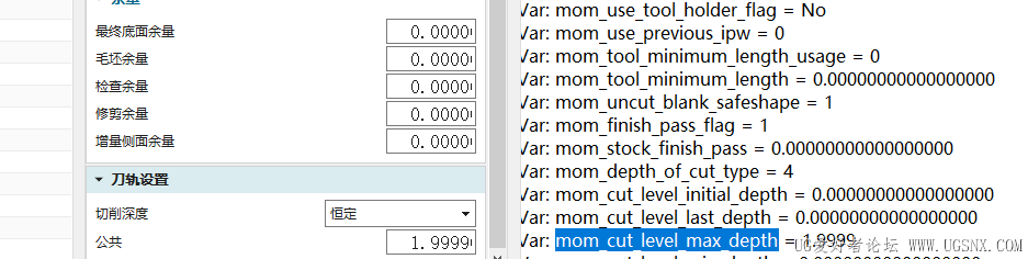

车间模板中,每层切深的MOM变量是哪个?

每层切深的MOM变量为mom_cut_level_max_depthC:\Users\PC\Desktop
