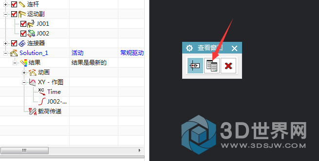

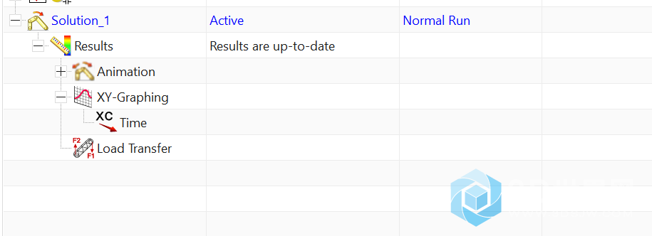

大家好,我最近在学习NX12的运动仿真模块,在解算完成后只能看到动画,却看不到图表,点选XY图表之后连对话框都没有,图表树也是空的,请问是怎么回事?是破解不完全么? Snipaste_2018-12-23_12-26-03.png

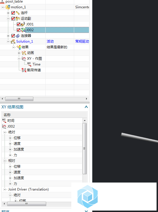

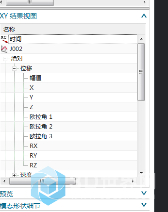

先把xy结果视图点开,再选择运动副里带驱动的步骤,就会出现如照片里的情形,再把以下步骤按次序点开:绝对--位移--幅值右键出现 绘图命令点开:出现的命令栏内点击新建窗口就出来了,有些我也是一知半解。

首先,将导航器中的,XY结果视图点开。然后,点你想分析的连杆或运动副。位移、速度、加速度就可以分析了。

 楼主| 发表于 2019-1-17 22:13:06 | 显示全部楼层
成功了!多谢两位大神的指导,谢谢,谢谢!
