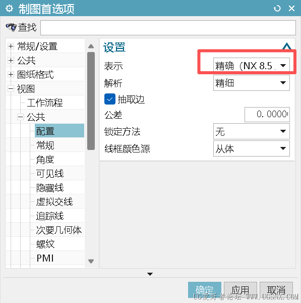

[求助] UG12.0用星空出放电图位置不对,很乱。10.0就没有这个问题,求各位大神解答,感激不尽

在ug首选项-制图中选择这个选项,然后重启ug,出来的图纸就好了

修改一下表格文件就好了吧
