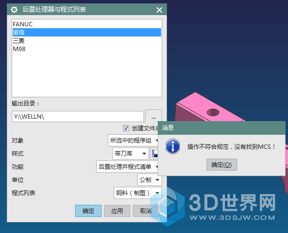

请教各位大师,我刚刚装的优品外挂,出程式单的时候有这种报警,是什么地方不对!谢谢

 楼主| 发表于 2019-2-16 14:44:38 | 显示全部楼层
没有程式单生成

发表于 2019-4-2 15:06:13 | 显示全部楼层
有空的文件夹!把空的文件夹删掉!

发表于 2019-8-20 08:07:19 | 显示全部楼层
坐标出问题了,我是直接把多余的坐标删掉
