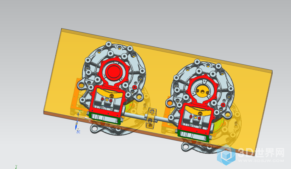

公司用的是3轴加分度盘桥板加工。用时60分钟加工好两件。客户说时间长!光刀具都要装17把 我是想不到再怎么优化了 加工的地方光洁度要求高!请大师看看图档,也编下这个产品能优化到最快多长时间加工好 。共4个面 , 我编的有问题也请指正!谢谢!提取码62ta

兄弟,你好!希望我罗工的回答对你有帮助:可缩到45分钟以内。

外围尺寸?

压铸件,你要铣的位是高亮位吗,是的话,1个小时是太长了

螺纹孔很多的 4个面  30分钟一个  你下载图档看看就知道了!

看外围尺寸没用  光面的话要不了那么长时间的  主要有各种孔和螺纹

帮忙看看哪里可以优化下{:biggrin:}
