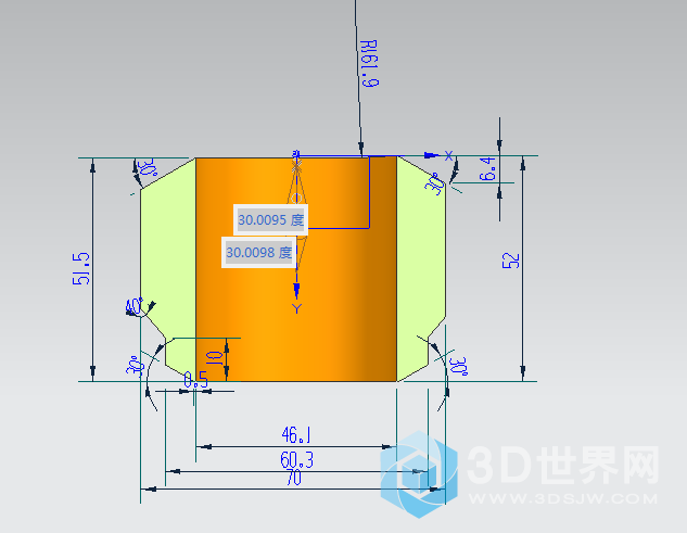

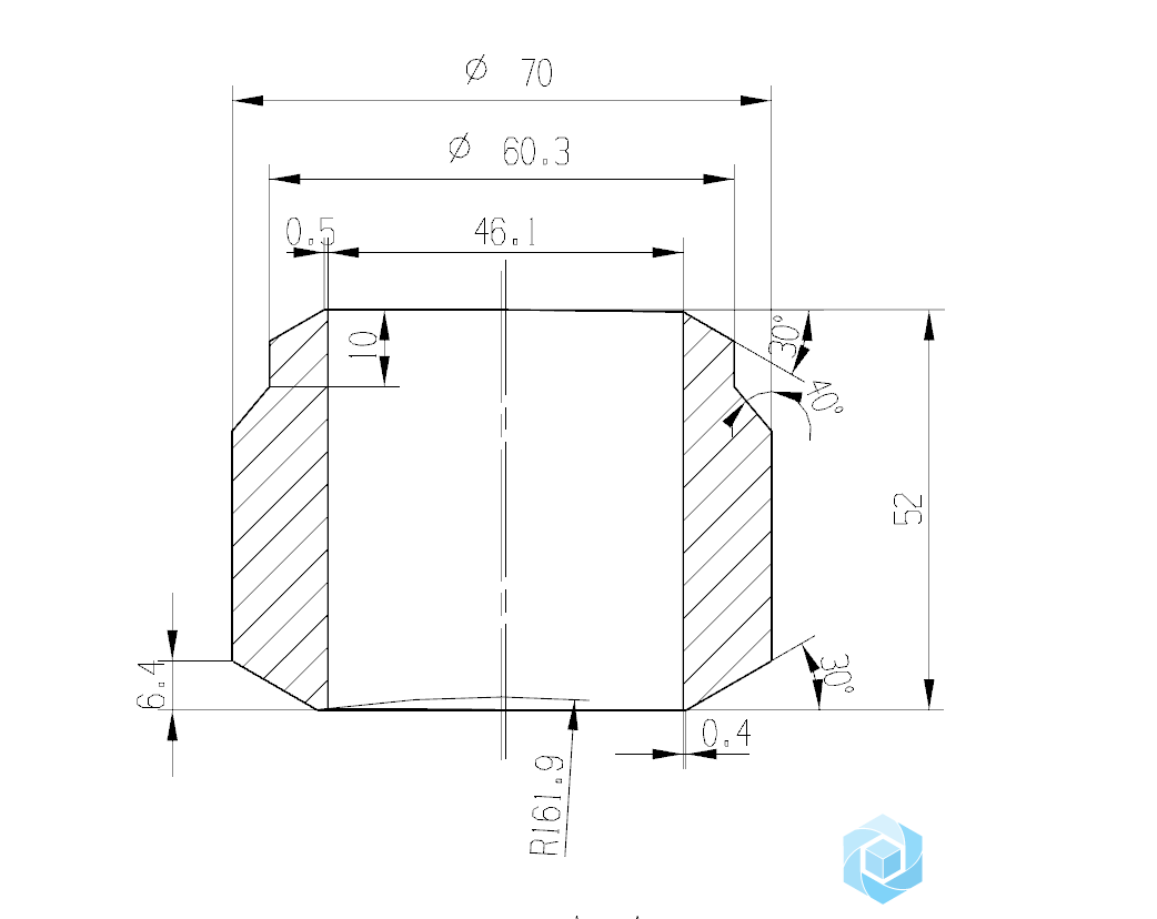

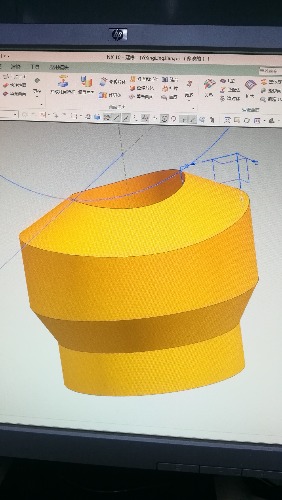

[求助] 这个东西少脑子 用ug画不出来

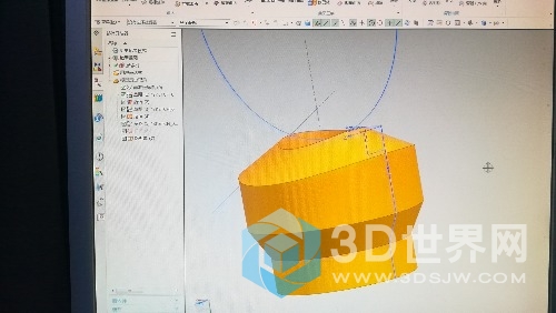

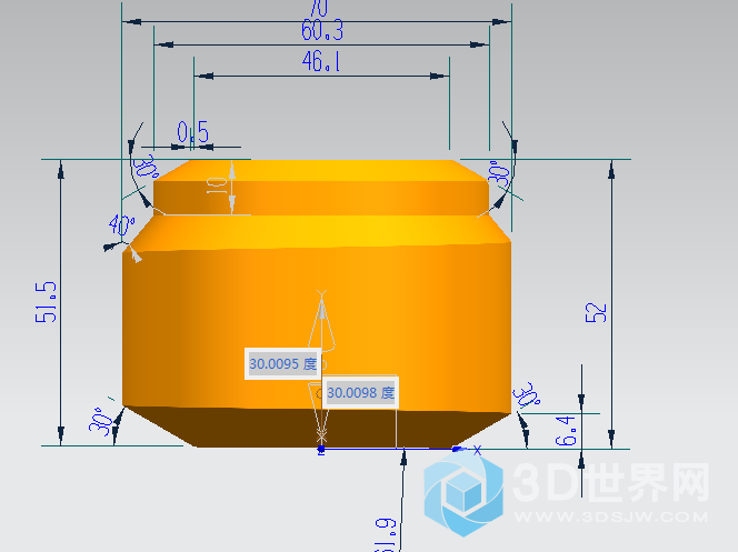

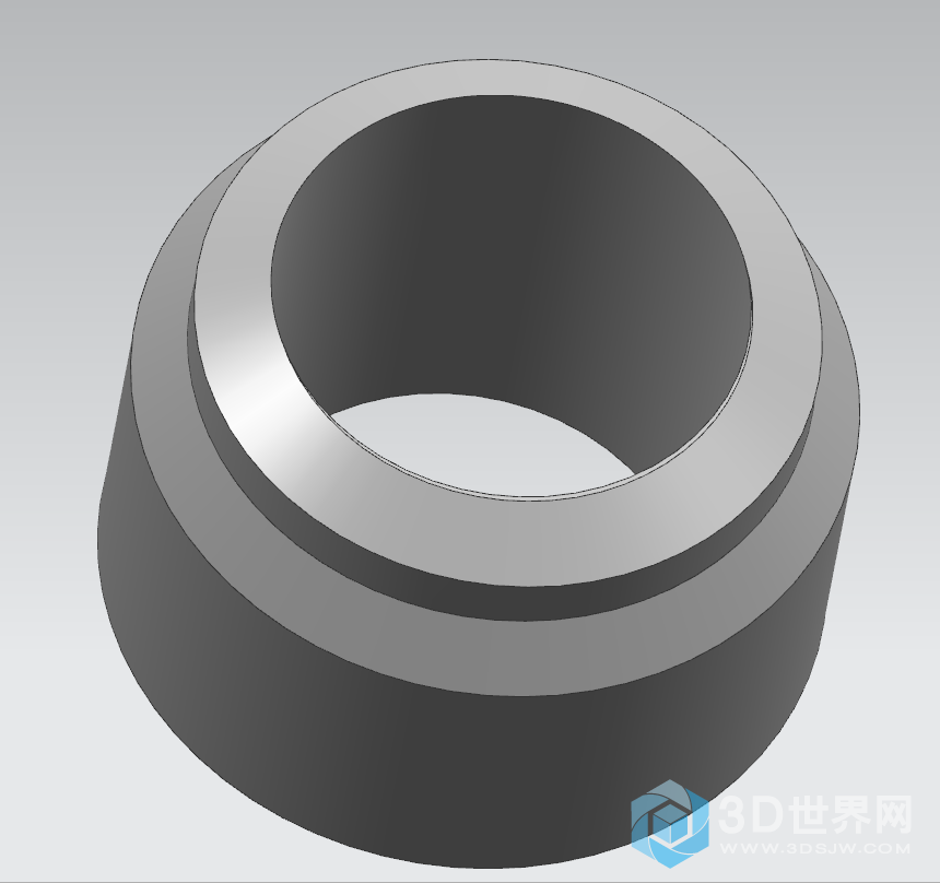

感觉图纸有问题,照片中的端面与内圆夹角不是固定的30度。个人觉得可以先用R161.9的圆柱面与内圆相交而成的曲线和一个由内圆中心轴在剖面位置成60度角的线相交的交点为扫掠要素扫掠出这个复杂曲面。

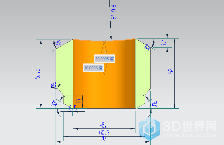

口上那161点圆弧算怎么回事,只有半边是?

首先,外圆和内径中心偏差有可能是加工造成,其次,实物倒角和图纸的30°倒角不符,现在两边30度,有一边是改过的,应该是对不上

我理解是不是先取内孔46.1和R161.9的相交线,再根据相交线来做30度的斜面

而且感觉图纸是不是尺寸改过了,两边的30度线条不一样

图纸有问题

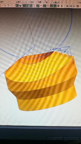

按照片瞎画的,没按图纸的尺寸:daxiao:
