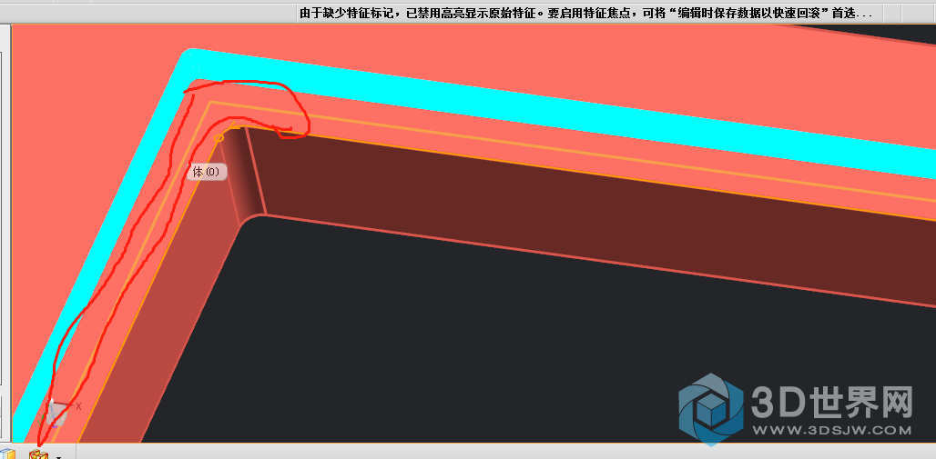

这个刀路现在是沿着边走的 怎么让他沿着中间红线圈的线走啊,线是自己加上的   谢谢

用哪个编程指令合理呢 谢谢大家

平面轮廓铣 选线 对中

平面轮廓铣,也可以用余量控制啊
