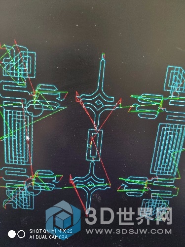

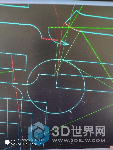

ug里面的刀路模拟和后处理出来后熊族模拟不一样,多出两个圆,换了很多后处理都是一样,求大神解答
这个可能是 ijk在后处理中设置成了 模态状态.
或者圆弧最小输出半径设置的过低导致的
