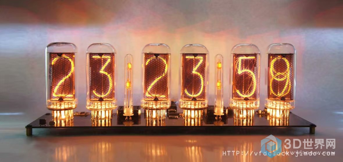

我第一次了解到辉光钟也是年前的事情,看到某公众号的一篇文章,一个老外用辉光管制作了一只手表,当时就被辉光管这种显示数字的方式深深的吸引住了,所以也查阅了很多跟辉光管有关的资料,并在QQ相册单独建立一个文件夹存放图文资料,希望后面有空的时候可以拿出来好好的玩一下,我也去淘宝上搜了一下,辉光钟的价格不菲,,貌似也是土豪才玩得起的东西,下面我大致讲讲辉光管的原理,并附上搜集来的图片资料。
图1 辉光管数字
图2 辉光钟
图3 辉光管的内部结构

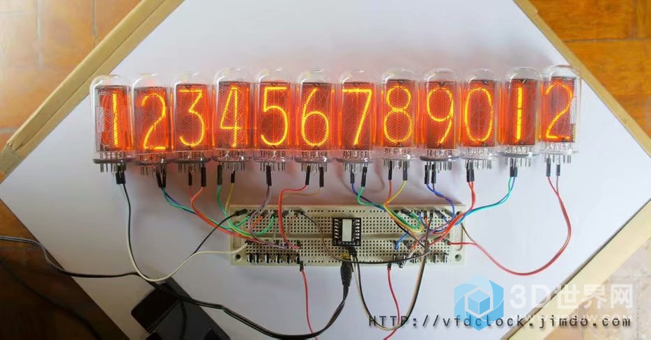

图1可以看到辉光管的作用就是显示0到9这10个数字,利用6根相同的辉光管就可以组成图2所示的辉光钟,通过电路板的控制,进行时钟显示。图3呈现的是辉光管内部结构,每一个数字对应一根数字灯丝,加上一个公共端引脚,一共是11个引脚。
来自网上的工作原理描述如下:管子内部充有氖气,阳极加上高压,每个数字都是一个阴极,当阴极接地以后,数字金属周围形成辉光放电现象,发射出橘红色的光芒。当然,这个光属于冷光,并不像灯丝一样是高温炙热以后产生的光芒,所以很多朋友第一次见辉光管都把它称之为灯。

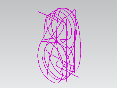

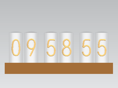

辉光管的原理大致如上所述,下面我给出本次做的辉光钟的仿真动图,图4所示的为辉光管内部结构的灯丝工作仿真,灯丝用投影曲线代替,灯丝的发亮通过选择该数字曲线的高亮显示实现,图5,图6是本次用仿真模块做的辉光管仿真动图,因为灯丝显示出来影响视觉观察,所以灯丝已经隐藏掉了。
通过图6可以看出本次仿真的思路,为了在仿真模块下面模拟数字发光的工作情况,这里我用管道命令对数字曲线进行了实体建模,并隐藏在辉光钟底座的正后方,从主视图看不到该模型,当需要的灯丝工作时,通过回转副将对应的数字实体转到垂直的显示位置,模拟该灯丝的工作情况,当下一个数字灯丝工作的时候,该灯丝实体模型撤回,并将下一个数字灯丝实体旋转到对应的位置上面。

要实现该辉光钟的运动仿真,每一个对应的数字都需要建立1个连杆和和1个回转副,秒数显示部分需要16个连杆,分钟显示部分也需要16个连杆,时钟显示部分需要13个连杆,所以一共要建立45个连杆,45个回转副才能完成该仿真。
45个回转副的工作需要通过45个函数进行控制,本次辉光钟的函数采用AFU格式的表完成,函数中的数字通过excel的函数功能进行处理,这部分也是花了些时间,主要还是对Excel函数认识不够,做了很多不必要的工作。
