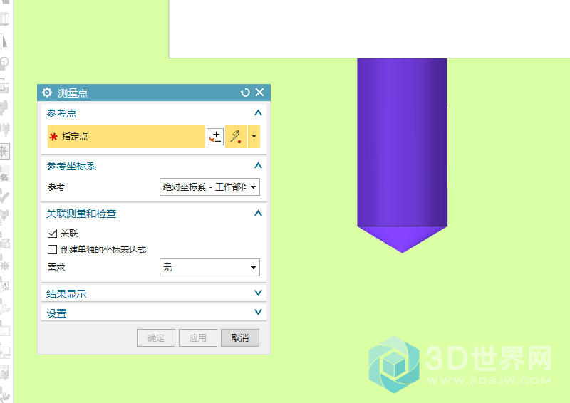

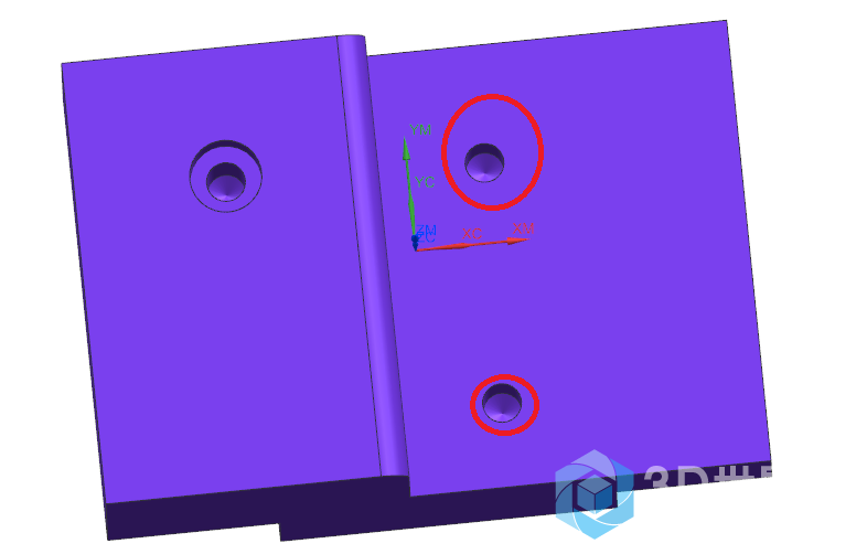

我在看图的时候突然看到这些盲孔  可是我不知道这些盲孔底下的锥角是几度的   不知道怎么去测量他的 度数  用了简单测量角度 也测不出来      请大神指点指点~~~~~

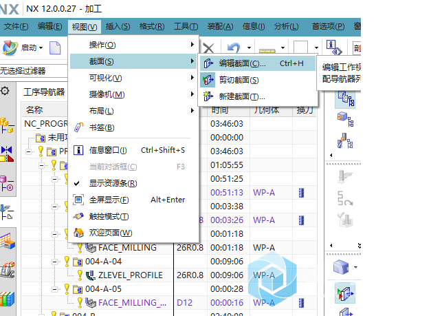

发表于 2019-4-19 18:04:28 | 显示全部楼层
剖切视图,使用测量点

 楼主| 发表于 2019-4-19 18:14:41 | 显示全部楼层
守专以恒. 发表于 2019-4-19 18:04
剖切视图,使用测量点
老师傅     剖切视图是这个吗?{:smile:}
47
1069
1069
发表于 2019-4-19 18:18:01 | 显示全部楼层
小杰QAQ 发表于 2019-4-19 18:14
老师傅     剖切视图是这个吗?
是这个,测量

 楼主| 发表于 2019-4-19 18:29:40 | 显示全部楼层
可是测量点也捕捉不到最下面的锥点

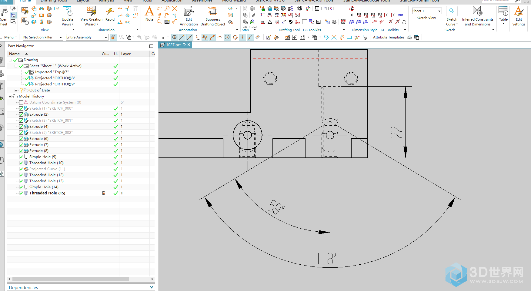

发表于 2019-4-19 18:40:42 | 显示全部楼层
工程图,标注

发表于 2019-4-19 18:59:53 | 显示全部楼层

发表于 2019-4-19 19:19:28 | 显示全部楼层
直接孔中间切条线出来量!我是这样操作的

发表于 2019-4-19 19:23:08 | 显示全部楼层
一般是118度,其实无所谓的{:biggrin:}就算你抽线测量出来了,对实际加工没多大意义
