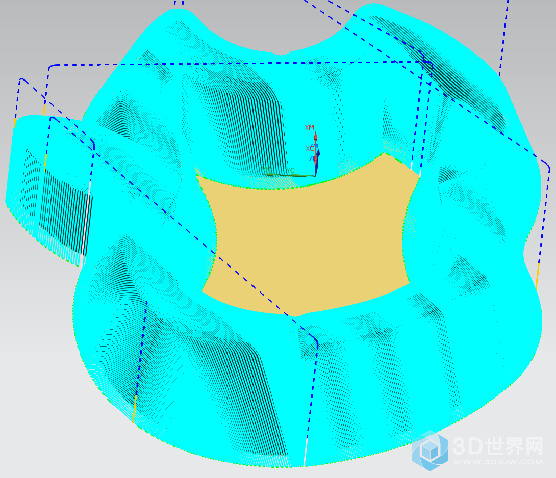

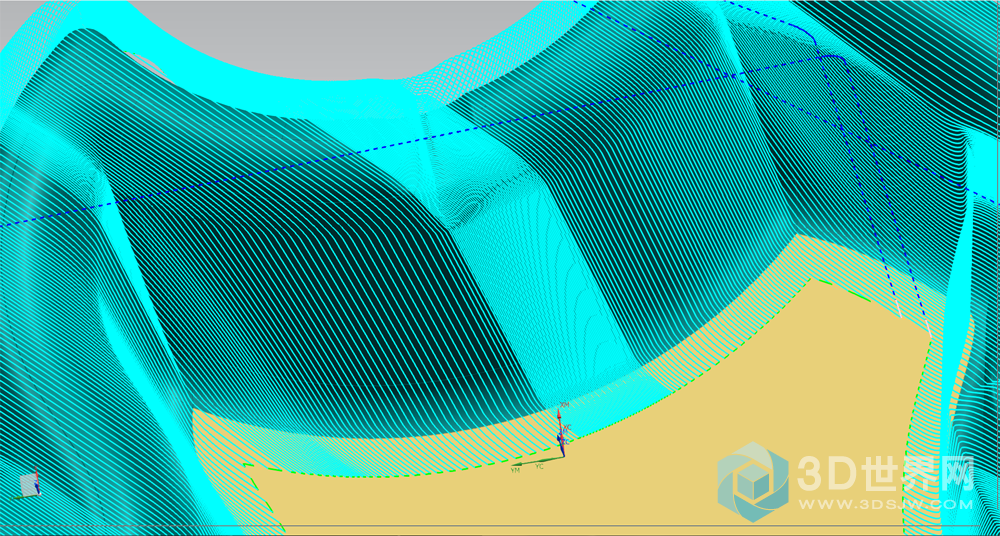

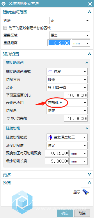

UG11.0编曲面已经选择在部件上了,为什么刀路还是不均匀呢?

试试,陡峭深度横切   刀具百分比改恒定

试试,陡峭深度横切   刀具百分比改恒定
解决了,谢谢
