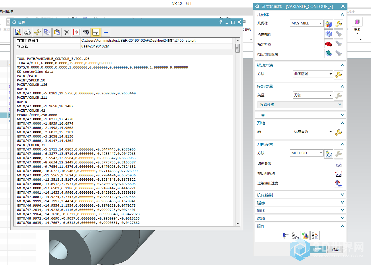

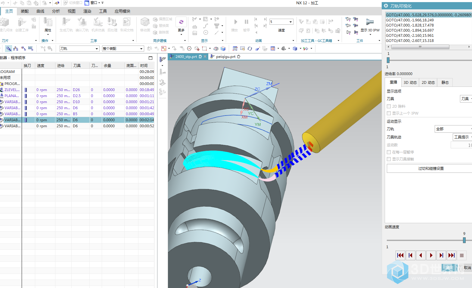

这个做出来的事四轴程序吗?

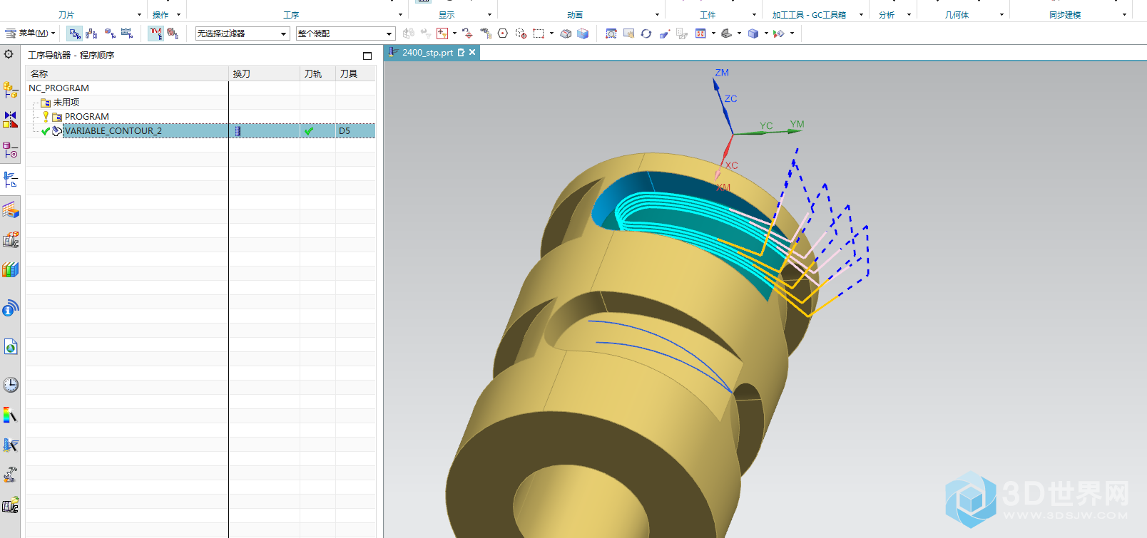

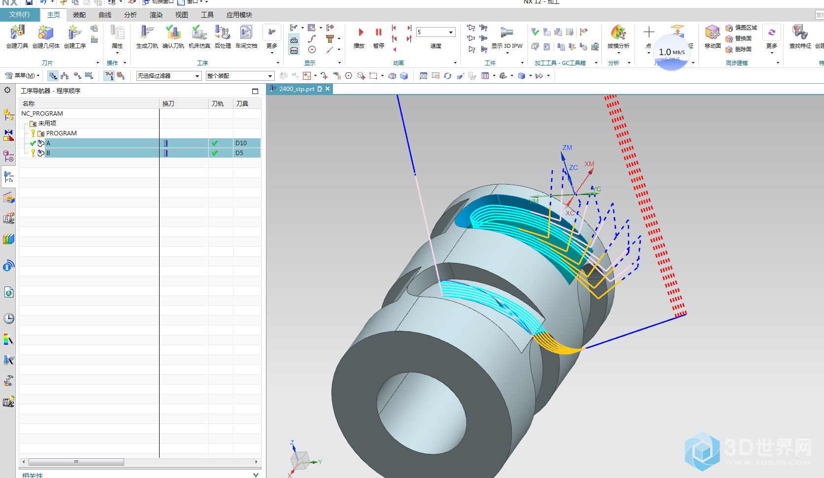

我做了两种刀路,先不考虑残料问题。想问一下,这两个程序那个能上四轴加工,是否会过切或者撞到?

绕圈圈的比较好{:titter:}

那样的后处理出来的是四轴程序吗?

这样的程序能在四轴A机床上运行吗?
