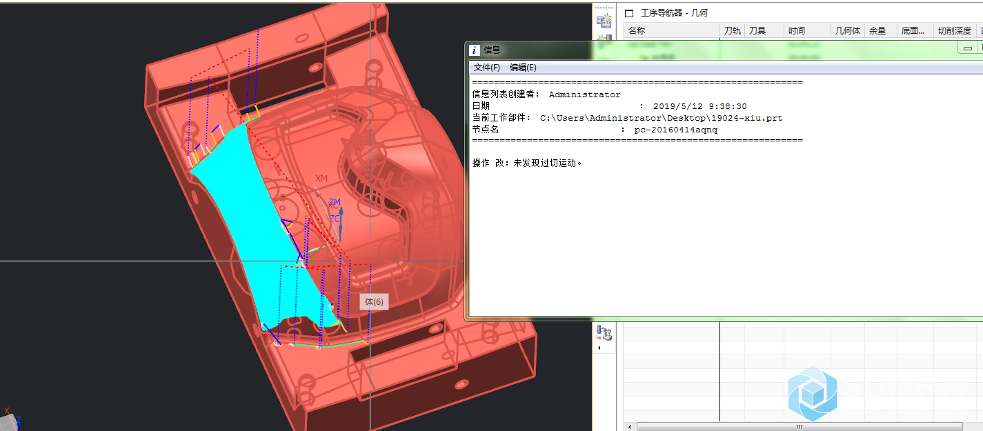

发表于 2019-5-12 09:49:18 | 显示全部楼层
虽千万人吾往矣 发表于 2019-5-11 20:49
链接:https://pan.baidu.com/s/1JzfHqTOcxTiY7_fyeZZABg
提取码:gvx8
复制这段内容后打开百度网盘 ...
把指定检查去掉,看你加工的情况,不需要检查体啊,选了几何体,计算刀路会根据你的几何体来计算的,一般情况下是不会过切的(参数设置不对除外),还有,除非压板压的位置正好在加工面上,才用到检查体。  如有表达失误,请谅解,勿喷!!!

发表于 2019-5-12 15:24:19 | 显示全部楼层
ug偶尔会指定检查设置为曲面时出错发生过切{}。那你就不用检查体。把要保护的面用偏置曲面偏置上去一点距离比如0.1mm,指定部件时把偏置曲面也选为部件。(我一般偏置曲面后都用加厚命令把片体变成实体{:titter:})

发表于 2019-5-12 16:42:32 | 显示全部楼层
链接: https://pan.baidu.com/s/16ONrLFwLReQoWUhEm-F8cA 提取码: 5s4t
UG10打开修改的  你自己看一下  你的体没有补  不知道你要什么效果  做了一条给你
