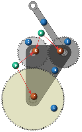

当两个回转副组建齿轮副时,两回转副需要有共用的基本连杆(base link),对于齿轮齿条副也是一样的要求,即回转副和滑动副需要有共用的基本连杆(base link)。
原图如下图所示
gear_common_base_link.png file:///Users/gk/Documents/ug/gear_common_base_link.png?lastModify=1557555867
  • 蓝色数字(1,2,3和4)代表连杆。
  • 棕色数字(5,6和7)代表回转副。
  • 绿色数字(8和9)代表齿轮副
齿轮副8由回转副5和6构成
  • 回转副5的组成结构是,主动连杆2和基本连杆3
  • 回转副6的组成结构是,主动连杆1和基本连杆3
齿轮副8能够由这两个回转副构成,主要因为这两个回转副有共用的基本连杆3。
齿轮副9由回转副5和7构成
  • 回转副7的组成结构是,主动连杆4和基本连杆3
而齿轮副9能够由这两个回转副构成,主要也是因为这两个回转副有共用的基本连杆3。
以上文字基本直译于帮助文件,可以看出齿轮副构成的必要条件就是:两个回转副需要有共用的基本连杆。

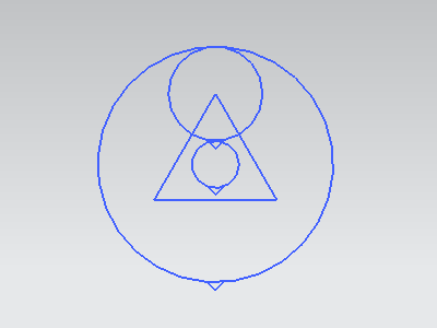

接下来我通过一个行星轮系的实例,应用一下齿轮副。草图环境下绘制图1所示草图。
图1.gif file:///Users/gk/Documents/ug/%20%E5%9B%BE1.gif?lastModify=1557555867
图1 行星轮系草图

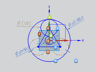

  • 蓝色数字(1,2,3和4)代表连杆。1(Φ60),2(Φ120),3(正三角形),4(Φ300)
  • 棕色数字(5,6,7和8)代表回转副。5(1&3),6(2&3),7(4&3),8(3&0)
  • 绿色数字(9和A)代表齿轮副。
    创建运动副的时候,基本连杆可以默认不选,此时的回转副相当于固接于参考系,可以理解为物理中的大地,图1我用蓝色0代表。所以回转副8的组成结构就是,主动连杆3和大地0。
齿轮副9由回转副5和6构成
  • 回转副5的组成结构是,主动连杆1和基本连杆3
  • 回转副6的组成结构是,主动连杆2和基本连杆3
齿轮副A由回转副6和7构成
