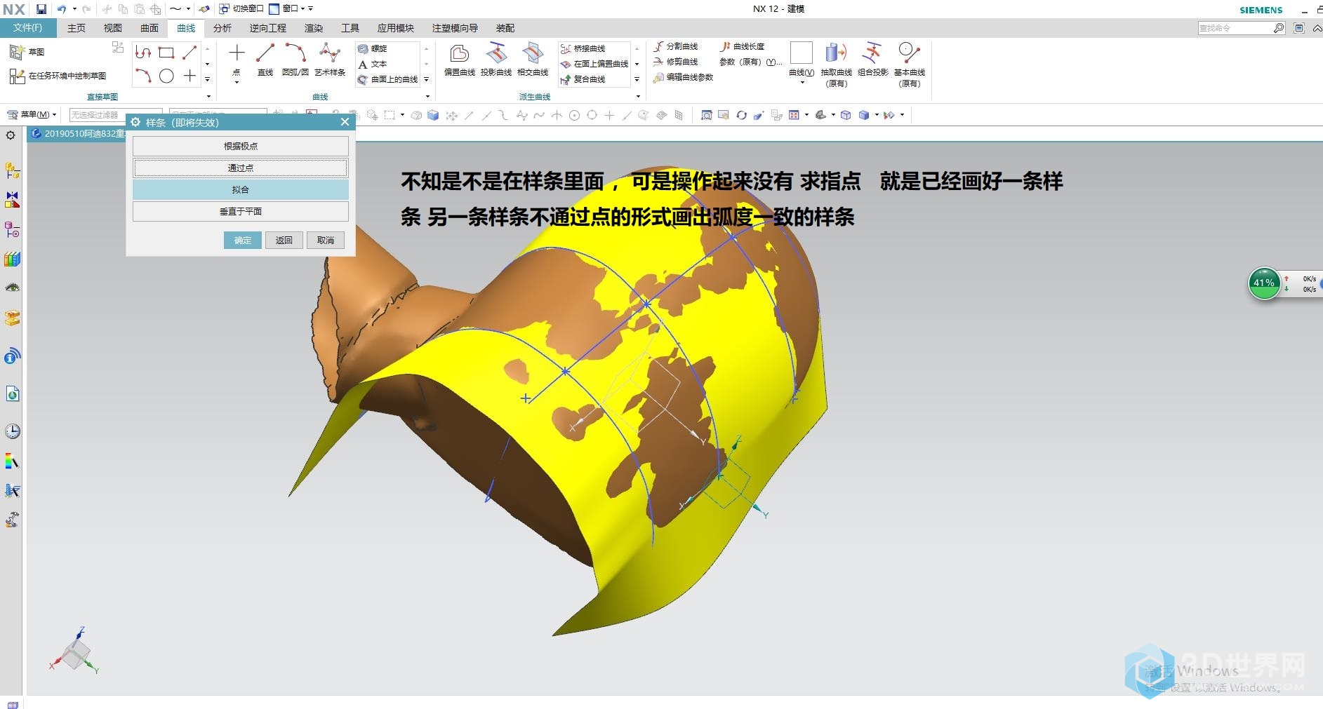

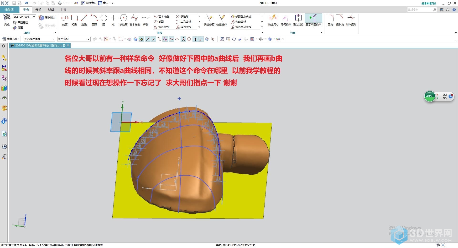

[已回复] 各位大哥已有一条样条再画一条弧度斜率相似但长度不一样的样条用什么命令呀

偏置曲线,还有就添加现有曲线,这两个命令。
