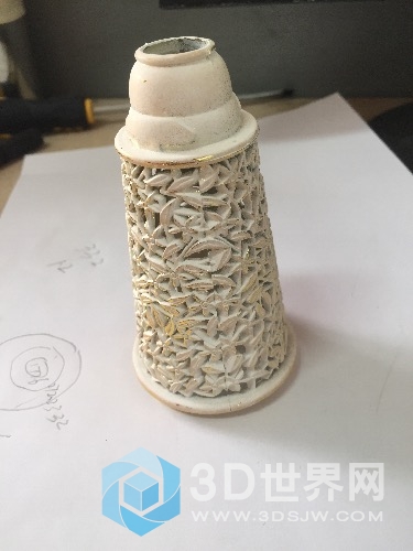

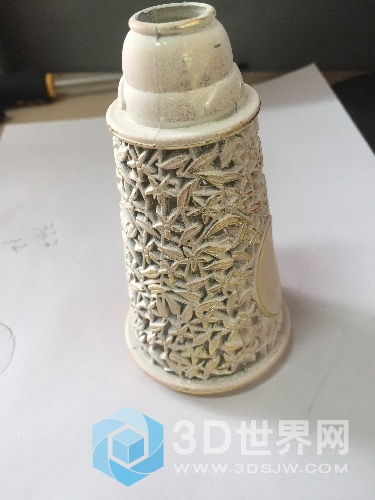

stl也扫描不好…

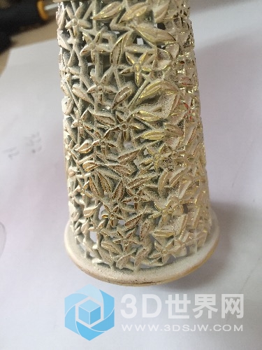

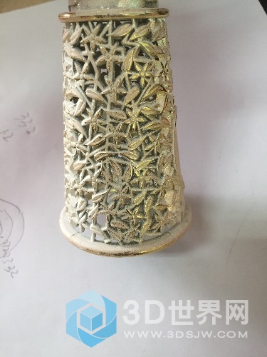

有规则的话就做一组,然后阵列,不规则只能一个个做,没有简单的方法了

抄数会比较好做的

应该有规律,画在平面上,再用整体变形做上去

1、CAD中把单个图案画出来
2、把图案按大小阵列
3、把图案缠绕到面上
4、偏置得到体
