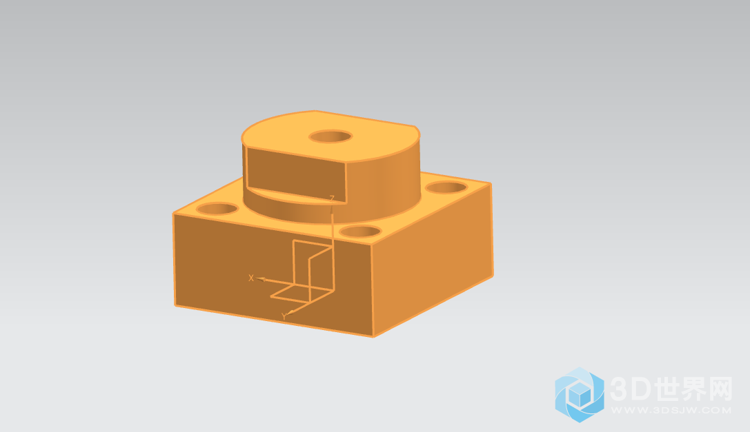

发表于 2019-5-24 22:34:25 | 显示全部楼层 |阅读模式

发表于 2019-5-24 22:37:52 | 显示全部楼层
选边,然后用轮廓

 楼主| 发表于 2019-5-24 22:55:14 | 显示全部楼层
fongkk 发表于 2019-5-24 22:37
选边,然后用轮廓
谢谢。。。总是提示刀具不能进入层。。。。。不知道部件几何体要选哪几条边啊。。。。单独铣扁方或圆台都可以,就是不能一起铣出来。。。。。。。

发表于 2019-5-25 06:45:26 来自手机 | 显示全部楼层
要一起铣出来,用型腔铣也可以啊,这样设置余量也均匀,把部件的孔补起来,孔用钻头加工,自己多试试,方法多,软件就是个工具

发表于 2019-5-25 08:04:43 | 显示全部楼层
不要在平面铣里耗了,浪费时光。
平面铣也就用几个简单的就行。用平面铣开粗,实在没必要学了。学好底壁铣很好。

 楼主| 发表于 2019-5-25 09:08:15 | 显示全部楼层
展望未来* 发表于 2019-5-25 08:04
不要在平面铣里耗了,浪费时光。
平面铣也就用几个简单的就行。用平面铣开粗,实在没必要学了。学好底壁铣 ...
谢谢。。。。我只是想弄清它到底可以铣一些什么形状的东西。。。
