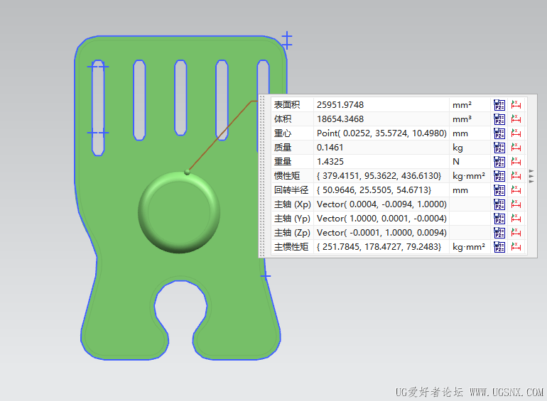

发表于 2026-7-24 14:12:23 | 显示全部楼层
68是两个圆角相切点的距离,之前设置的是直线和圆角相切点的距离,难怪会大些
