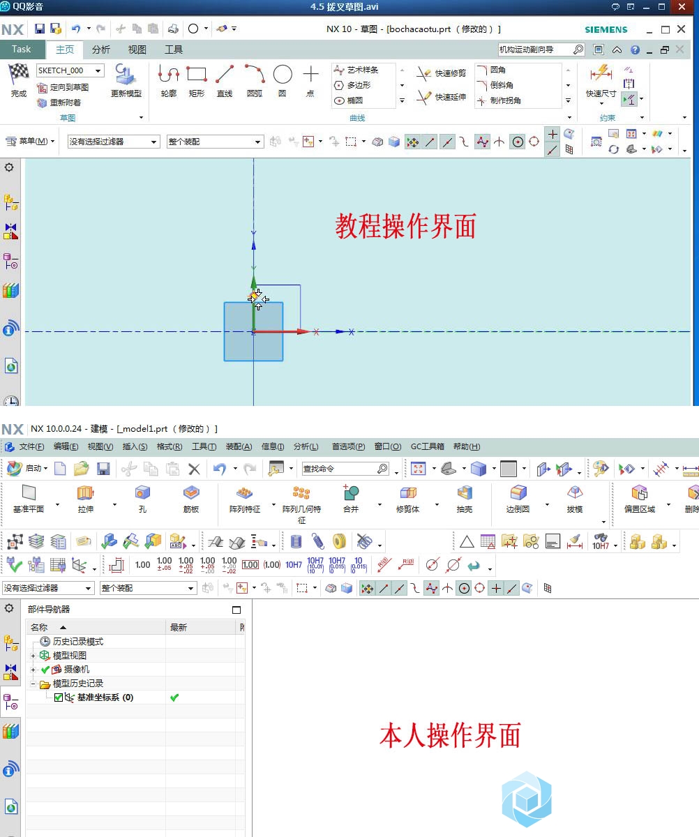

QQ影音图片是别人发的教程,用的NG10.0版本,与我的NG10.0操作界面完全不一样,感觉教程里面的操作界面方便好用。请问为什么。

这可以自己编辑的

点击左侧或右侧里面的资源条角色重新生成就会还原,教程里面一般都是经典型的,没怎么改的

定制一下就可以了

自己定制习惯的角色文件,或者下载对方的角色文件,Ctrl+2加载角色文件就行。

是NX不是NG
操作界面都是可以自己定制,想怎么定制都可以。

我个人都是全屏加快捷键,管他什么样子

我还是觉得老界面用的习惯,新界面一点都不方便

popovi 发表于 2019-5-30 08:11
是NX不是NG
谢谢,我是一个新手,请问在哪里定制?
