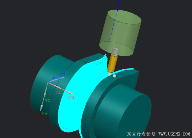

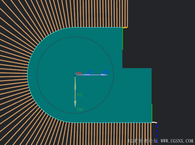

发表于 2026-3-7 10:12:25 | 显示全部楼层
流线加工,运动方式垂直于零件最短距离,4轴刀轨,基本就是这样了
