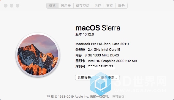

最近有好几个小伙伴加我qq,问在mac系统下面能否使用ug软件,答案当然是肯定的,我现用的笔记本是去年11月份在闲鱼上买的二手macbook pro,而且是2011款的pro,还带光驱,硬件配置情况如图1所示。
图1显示的系统是我一个月前换的,到手的时候系统是OS X EI Capitan 10.11.6,因为装一些较新版本的应用程序需要最低10.12系统的支持。file:///Users/gk/Documents/ug/%E5%9B%BE1.jpg?lastModify=1559833633
图1 二手macbook pro的硬件配置情况
