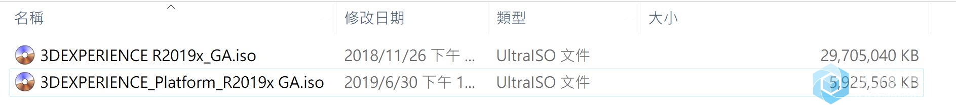

Dear All
請問我下載的CATIA2019如附圖,有兩個檔案,請問這兩個檔案分別有什麼用途呢
另外一般安裝是用那個檔案呢,謝謝.

发表于 2019-8-16 00:11:22 | 显示全部楼层
piace3 发表于 2019-8-9 21:52
这个不是设计零件的软件。只是将已有3D打开,用作编辑说明书、作业文件用的软件。
你的解释叫达索看见要气撑成癞蛤蟆的。3DEx 恐怕是目前无人能敌的3D系统,飞机、大炮、汽车的,从方案到制造的全过程。设计零件只是他的一个小手指头上的一个汗毛。去问一下各大汽车看有几个没有用。
245
9351
9351
发表于 2019-8-16 00:12:39 | 显示全部楼层
Plateform是服务器的,GA是客户端的。你装不起来的,没有许可。
245
9351
9351
发表于 2019-8-16 00:13:47 | 显示全部楼层
