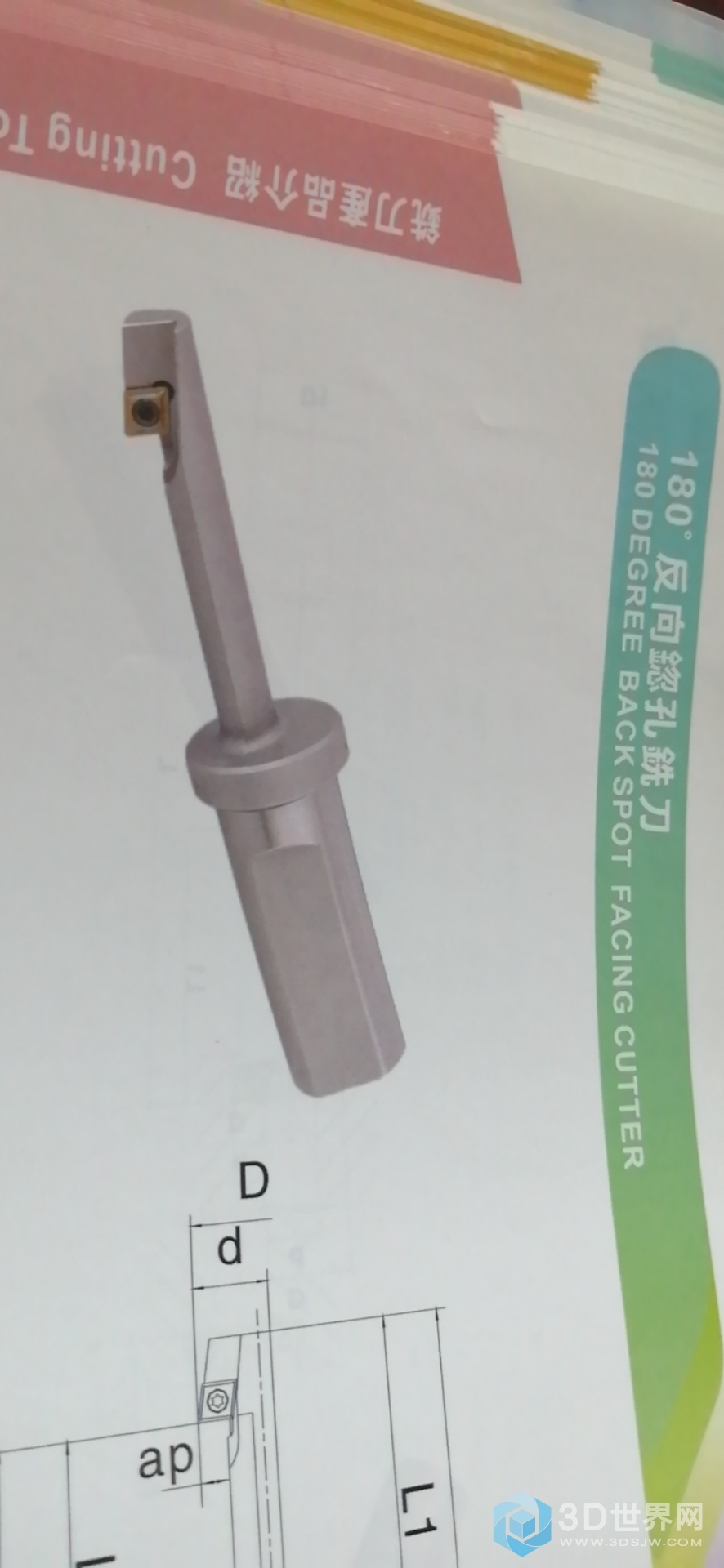

[已解决] 像这种反锪孔刀怎么在UG10.0里面创建刀具,编程?

发表于 2019-9-3 23:29:25 | 显示全部楼层
心随行动* 发表于 2019-8-13 18:41
旋转起来就是T型刀了
这类刀具肯定要主轴定位下去然后锪面然后再定位起来的
437
3994
3994
发表于 2019-8-8 09:00:05 来自手机 | 显示全部楼层
使用反镗孔指令G87
126
684
684
发表于 2019-8-8 12:04:45 | 显示全部楼层
用假象刀吧,找一把类似的
1889
Administrator
13107
发表于 2019-8-8 21:18:37 | 显示全部楼层
就创建T型刀,然后用T型刀来编就可以了
989
989
 楼主| 发表于 2019-8-9 08:22:32 | 显示全部楼层
心随行动* 发表于 2019-8-8 21:18
就创建T型刀,然后用T型刀来编就可以了
好的。谢谢!{:}
989
989
 楼主| 发表于 2019-8-9 08:28:03 | 显示全部楼层
就创建T型刀,然后用T型刀来编就可以了
好像有点不行吧!这种反锪刀的刀头和刀柄是偏心的。
1889
Administrator
13107
发表于 2019-8-13 18:41:42 | 显示全部楼层
旋转起来就是T型刀了{:smile:}
