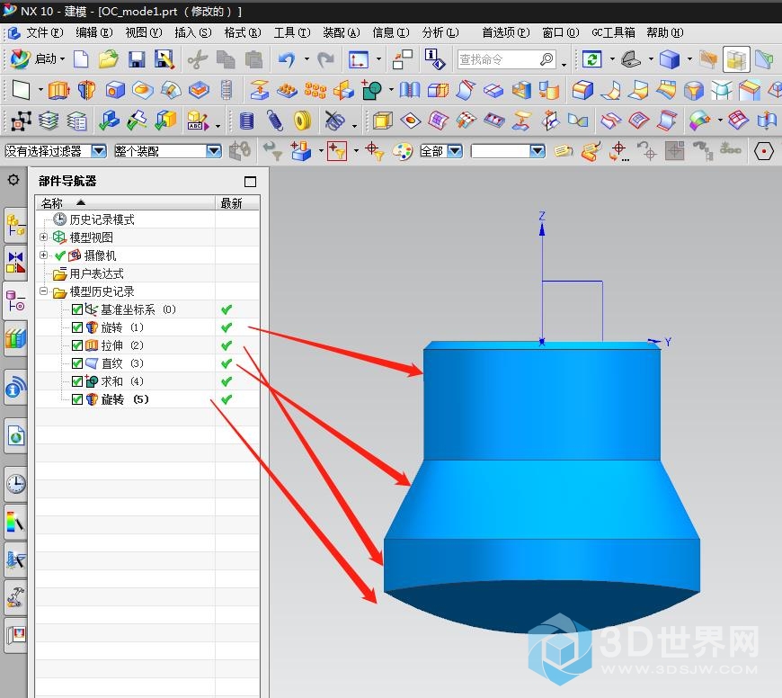

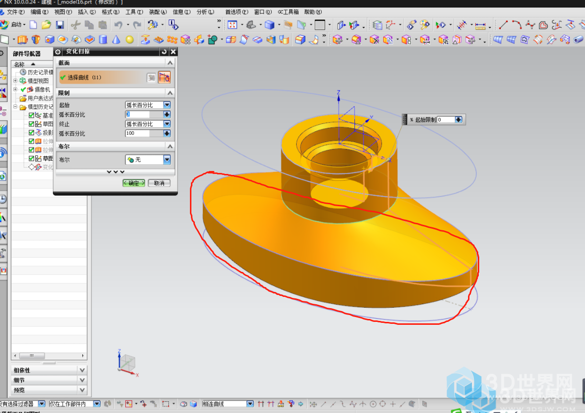

[已解决] 这个零件如何一步变化扫掠完成?

shenzhen0111 发表于 2019-8-21 11:07
这个比较容易吧,草图一步到位,一步就出来了
红圈部分,应该是直的

发表于 2019-8-21 16:23:39 | 显示全部楼层
楼主,这个变化扫掠怎么用的
点评
看前面lusong999大神的附件  发表于 2019-8-21 18:11

发表于 2019-8-21 17:03:25 | 显示全部楼层
一个直纹就搞定的东西想那么复杂{:sweat:}

发表于 2019-8-21 17:36:55 | 显示全部楼层
简单直接,不用费神草图

发表于 2019-8-24 10:29:22 | 显示全部楼层
都不考虑对齐方式,极点补片不均匀,做出来的面不是高质量曲面,应该多了解一下计算机图形学
