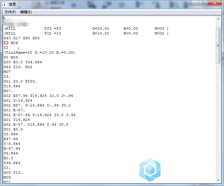

如题,不管UG里怎么设置的刀具号,后处理出来的程序第一把刀就是T2,怎么破

因为你加了刀具列表,你获取的永远是刀具列表的最后一把刀的信息,取消刀具列表就好了,要么就在刀具列表之前获取刀具信息,在第一把刀具之前再提取刀具信息就可以了

def文件定义中定义的最小刀号是2,改成0就行了
