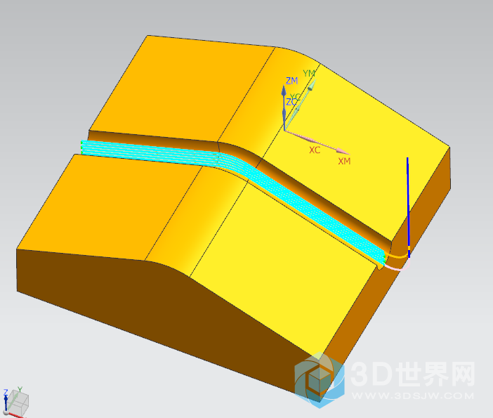

[求助] 固定轮廓铣如何不抬刀

发表于 2019-8-28 22:01:28 | 显示全部楼层
这个刀路

发表于 2019-8-29 20:25:27 | 显示全部楼层
liuduanyan 发表于 2019-8-23 10:37
实现不了往复走刀
不可能,你版本高了,你发个stp,我做给你看

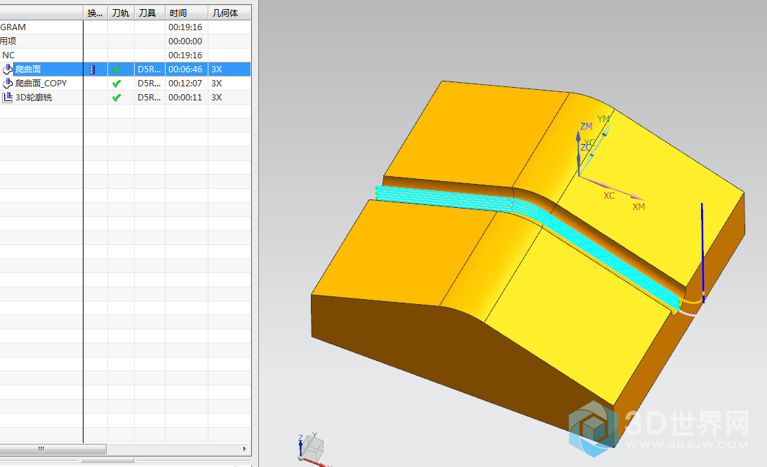

发表于 2019-8-30 17:27:51 | 显示全部楼层
这样吗
88
685
685
发表于 2019-8-30 17:29:03 | 显示全部楼层
是这样子吗

发表于 2019-8-31 15:08:35 | 显示全部楼层
用中心线做一个曲面 再用曲面驱动就可以实显往返走刀
44
1236
1236
发表于 2019-9-1 10:14:45 | 显示全部楼层
固定轮廓铣策略,做一个曲面,用曲面驱动。不要选部件、切削区域。
