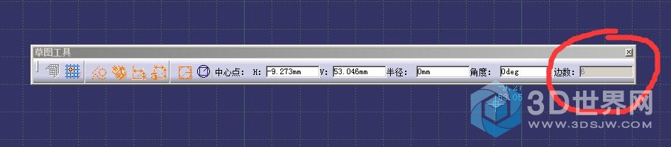

各位朋友好:為什麼我在草圖裡畫多邊形時不能選擇邊數的?

已經搞明白了, 軟件默認是關閉這功能的 ,需要先解鎖開關

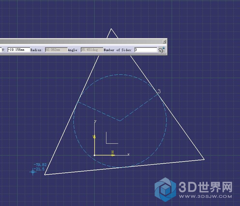

 楼主| 发表于 2019-9-15 21:20:19 | 显示全部楼层
不知為什麼 邊數不能超過24?
发表于 2019-9-23 10:33:20 | 显示全部楼层
我用的达索官方教学版,好像也不能调整边数
