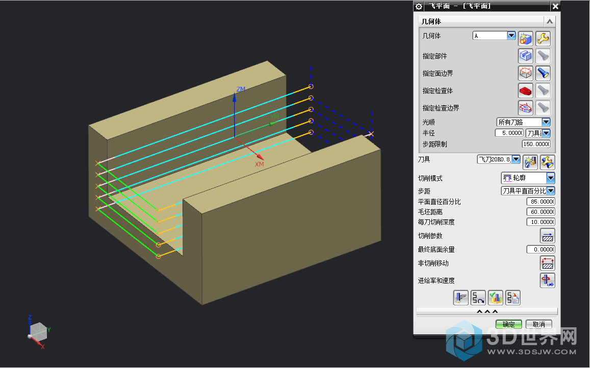

发表于 2019-9-10 19:59:34 | 显示全部楼层
小杰QAQ 发表于 2019-9-10 15:41
不知道这样符不符合你的条件 螺旋一刀光
你是怎么做到的,是哪个命令,搞哪里参数?
208
2876
2876
发表于 2019-9-11 11:52:41 | 显示全部楼层
其中一种方法的详细说明
其中一种方法的详细说明
其中一种方法的详细说明

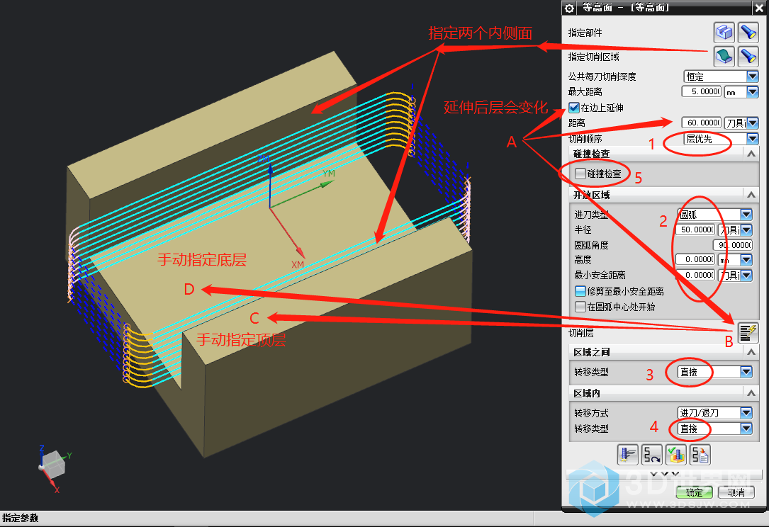

发表于 2019-9-11 11:59:01 | 显示全部楼层
方法二:底壁加工
方法二:底壁加工
方法二:底壁加工

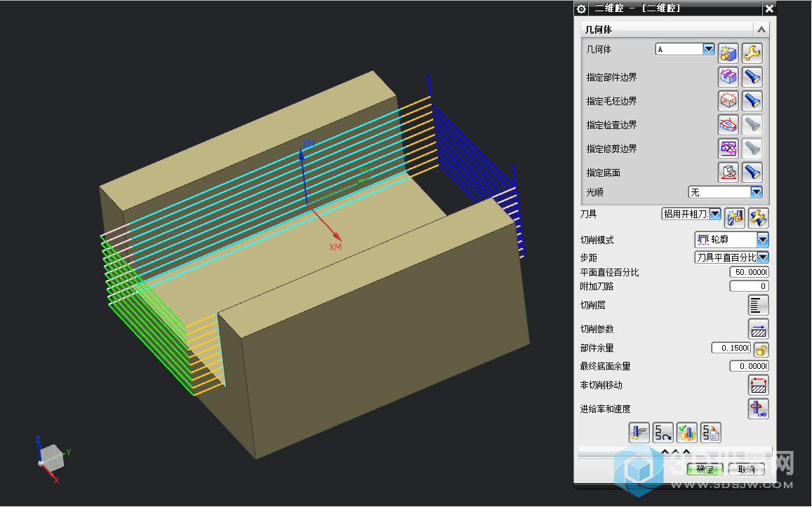

发表于 2019-9-11 13:46:03 | 显示全部楼层
方法三:平面铣
平面铣
平面铣

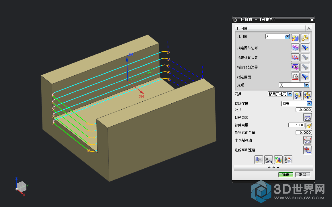

发表于 2019-9-11 13:50:23 | 显示全部楼层
方法四:平面轮廓铣
方法四:平面轮廓铣
方法四:平面轮廓铣

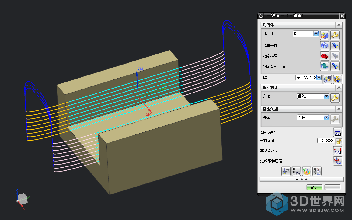

发表于 2019-9-11 14:53:50 | 显示全部楼层
方法八:平面铣之面铣
方法八:平面铣之面铣
方法八:平面铣之面铣
