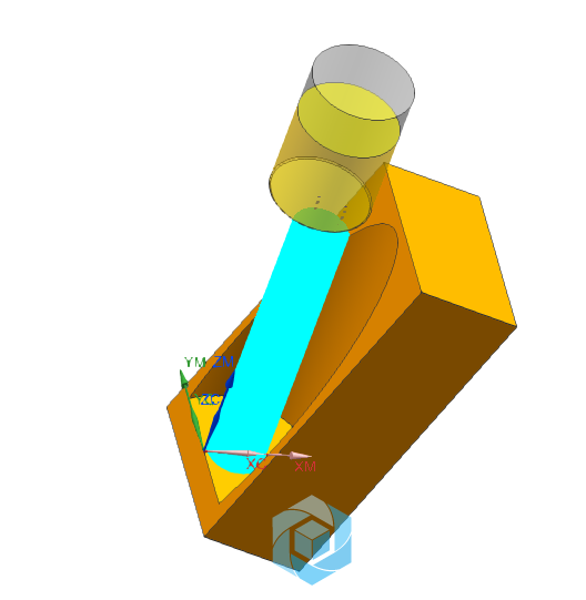

[求助] 工件编程方法!

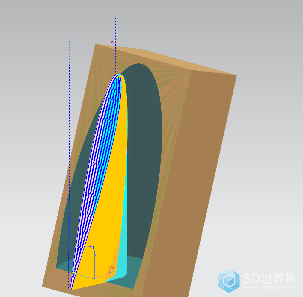

这样的刀路,应该可以了,不会踩刀,效率也提高了!

用等高试试,一圈一圈螺旋下去

会踩刀哦!

旋转20度 就可以了

会修剪刀轨即可解决问题

螺旋加工应该不会踩刀,我经常用此方式加工内孔,你这还是开放

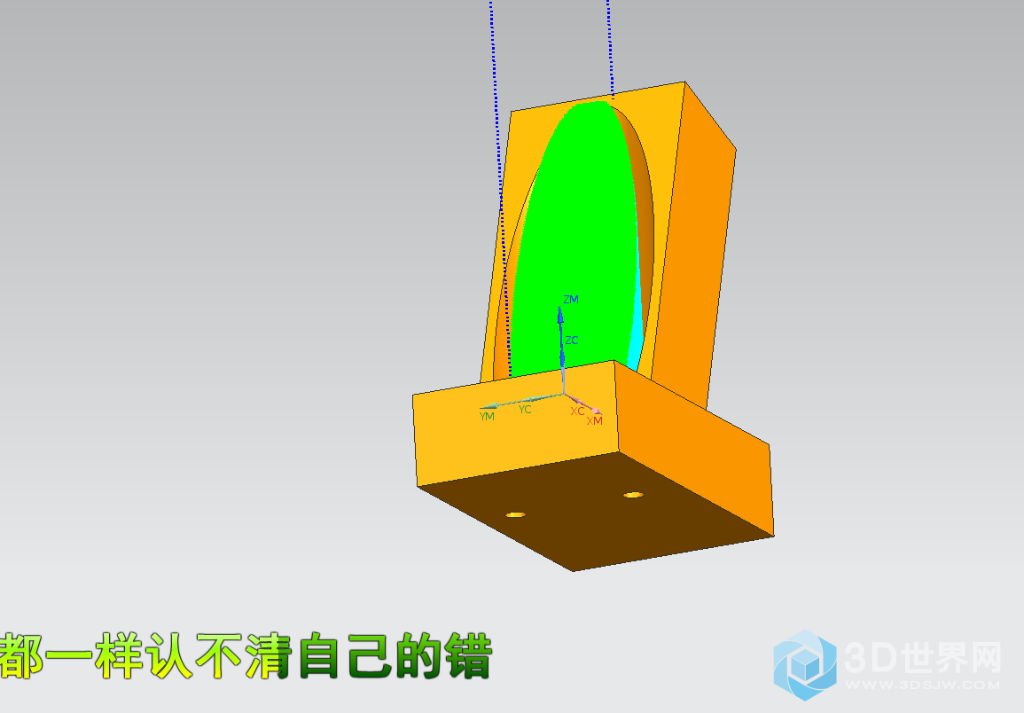

哪位老师帮看下   这样思路行吗    底下锁螺丝
D:\刀路文件学习
各位老师看下这样行吗
各位老师看下这样行吗
