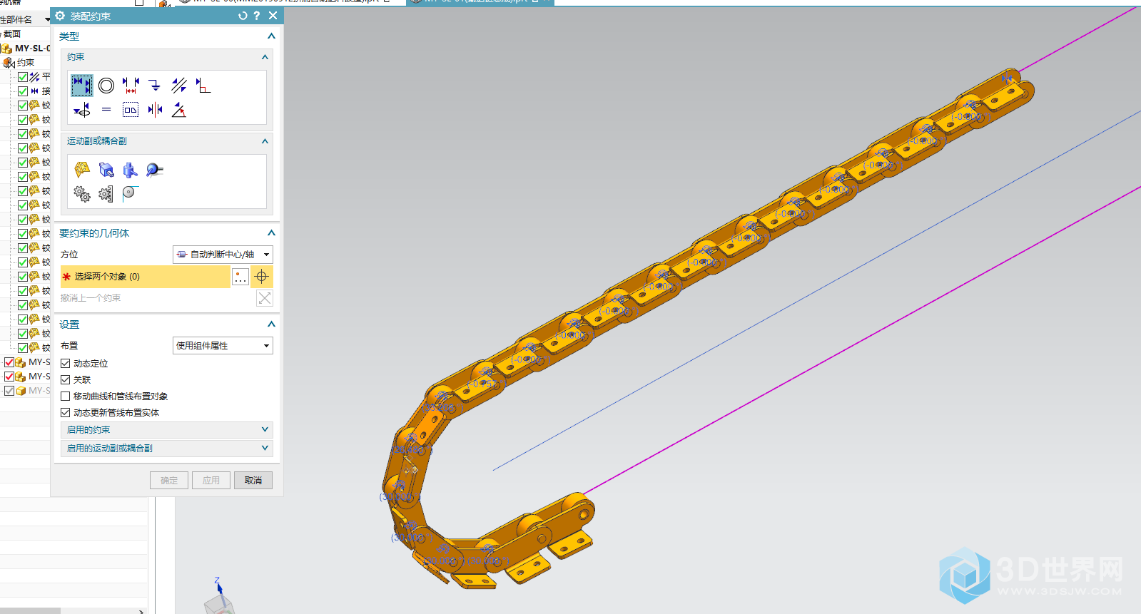

如图,装配链条。我使用的是铰链副和点与轨迹线接触。按理应该是能完成装配的。但是总是装到一定数量后,就会报错。装配约束就会变成红色。如图: 微信截图_20190920151824.png 现在装配进去的数量还少。再添加,之前的装配约束就会冲突。不知道是运算不过来的原因还是什么。大神们有没有好一点的链条装配的教程。我不要运动。只要装配起来就行

链条不都是沿曲线阵列生成的嘛
死心眼子,就非要装配搞{:titter:}

链条不都是沿曲线阵列生成的嘛

muoubear* 发表于 2019-9-21 16:37
死心眼子,就非要装配搞
9494,用草图代替实体,在草图里用动态尺寸就ok了,或者用framenumber。
