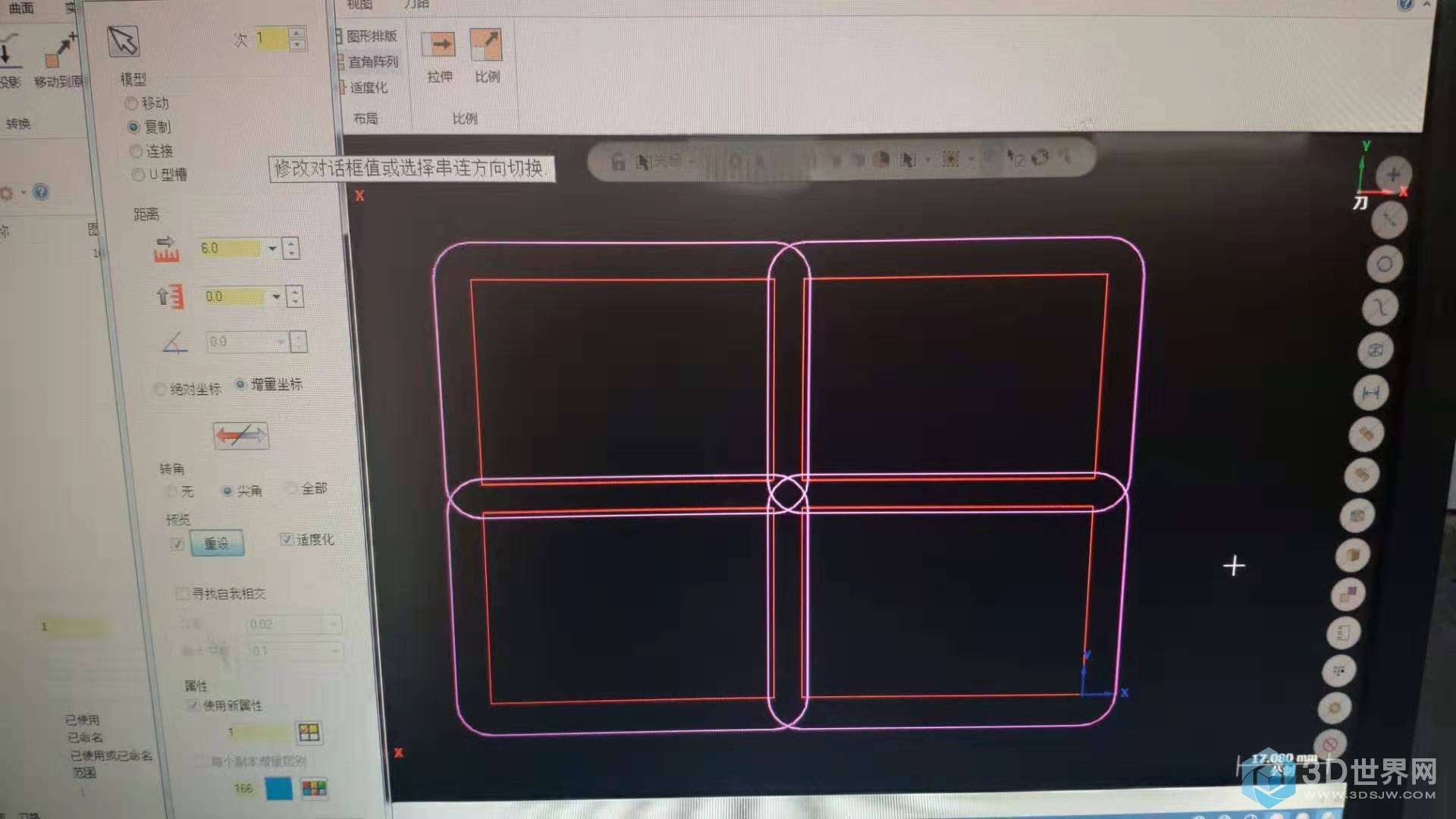

里面4个红色矩形框。。然后我串联补正做出来的4个粉色的矩形框。。要求不使用修剪打断延伸命令。。。有什么功能可以快速的得到最外面的一圈粉线呢??精雕里直接区域焊接就完事了。。来mc这边愣是找不到命令。。傻眼了已经。。(现在是4个框随便修剪下凑合用用。。以后可能会有好几百个。。就算删掉中间的。。边缘的也不少啊。。那岂不是要修剪死个人啊??、)

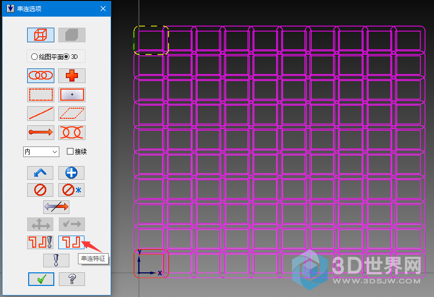

选串联特征 可以把相似的都选中
串联特征
串联特征

我试了不行啊。。按住shift只是选择了一个图形C:\Users\Administrator\Desktop\67863c38d6cee0120abd146275298cf.jpg

C:\Users\Administrator\Desktop\67863c38d6cee0120abd146275298cf.jpg我试了只能串联一个。。因为串联补正出去的图形正好是个圆弧。。两个图形间接触的地方不是刚好打断相连的。。

我试了。。只能串联一个。。因为串联补正出去的图形正好是个圆弧。。两个图形间接触的地方不是刚好打断相连的。。

不知道你说的是什么意思。你想要什么。

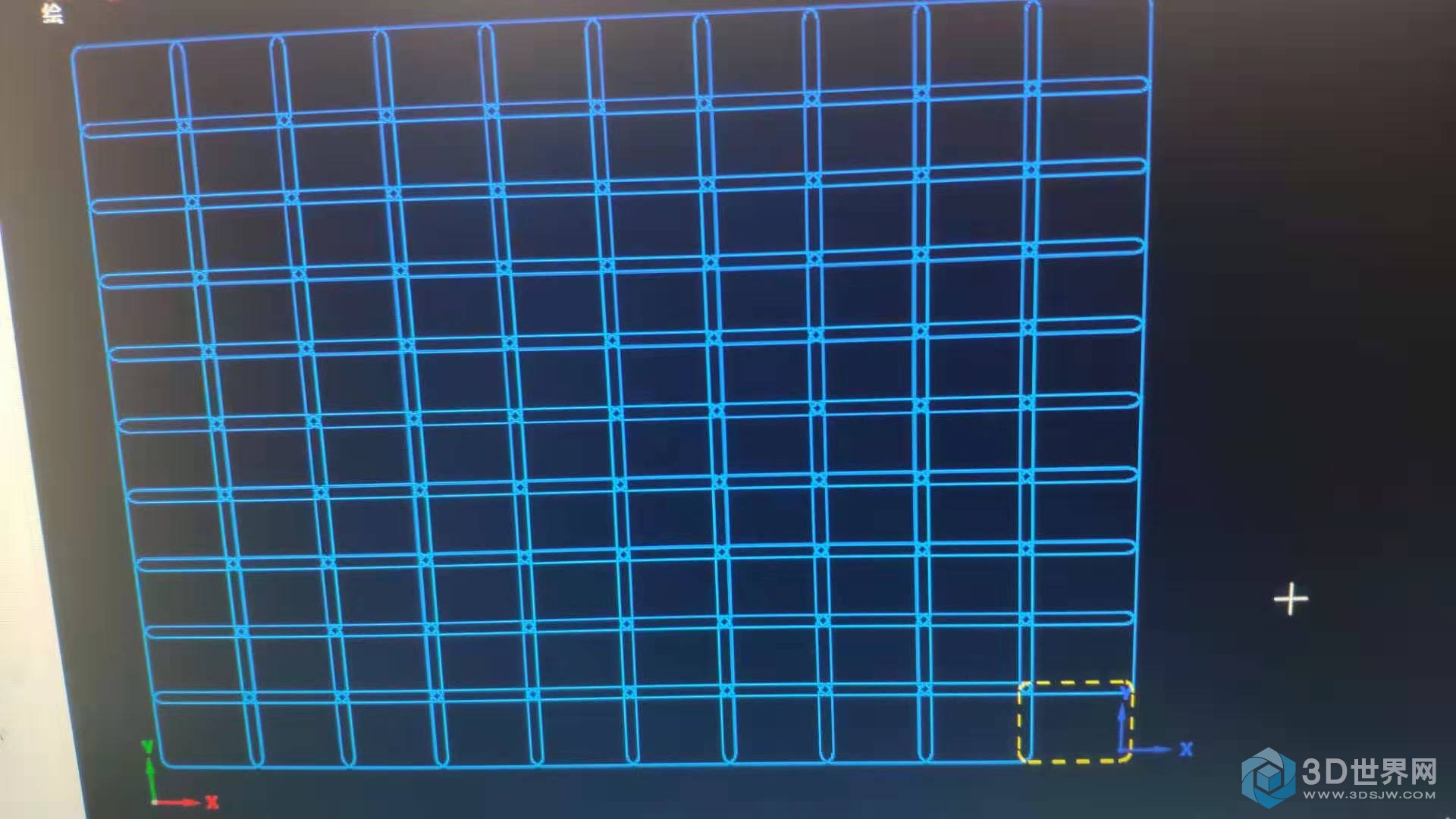

.....转换里面有个[补正,串联补正 ]  都可以 直接输入红框倒粉色框的距离 选择复制就行了 .......这么简单  你是新手嘛

C:\Users\王少帅\Desktop\111.png  自己看喽
